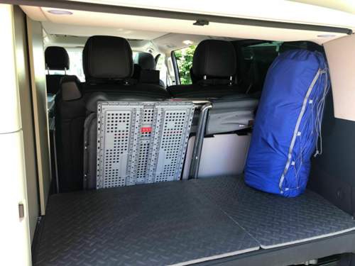

Hallo in die Runde,
nachdem hier schon positiv über die Sea To Summit Matratze für den MP (mit Küche) berichtet wurde, wollte ich mir selbst mal ein Bild machen... allerdings für den MP Horizon/ Activity (ohne Küche).
Als Alternative tritt die Naturehike C10 Sleeping Pad Double an.
Beide Matratzen besitzen einen Schaumkern und werden per Luftzufuhr aufgepumpt. In den Spezifikationen unterscheiden sie sich geringfügig und gefühlt sogar nur auf dem Papier (siehe Fotos). Beide liegen preislich aktuell bei ca. 200€.
Naturehike C10 Sleeping Pad Double:
Maße: 200 x 132 x 10cm
Packmaß: 68 x 38cm
Gewicht: 5,3 kg
Sea To Summit Comfort Deluxe Double:
Maße: 201 x 132 x 10cm
Packmaß: 64 x 28 cm
Gewicht: 4,2 kg
Ansonsten ist das Handling bei beiden gleich gut... jedoch nur mit elektrischer (Akku)Pumpe. Ist besonders beim Entleeren (Defloting) zu empfehlen, da der eingeschrumpfte Zustand durch die Ventile gehalten wird und man ohne große Kraftaufwendung nur noch Einrollen muss. Spannend ist auch, dass man mit dem Luftfüllgrad stufenlos zwischen sehr weicher und sehr harter Liegefläche wählen kann, ohne dass man die Unebenheiten der darunter liegenden Sitze spürt.
Fazit:
Da ich nicht beide Matratzen behalten kann 😉, muss ich mich entscheiden. Die Wahl viel dabei auf die Naturehike. Warum?:
- insgesamt ein wertigerer Eindruck, insbesondere beim Ventilsystem (siehe Foto), aber auch bei den verwendeten Materialien Ober-/Unterseite und der Packsack.
- wenn mehr als eine Person auf der Matratze schlafen, ist bei Bewegung im Vergleich (noch) weniger "Matratzenfeeling" als bei der SeaToSummit
- es gibt dazu auch gleich einen passgenauen (Spann-)Schoner (allerdings nicht im Lieferumfang der Matratze)
Zusatzbemerkung:
bisher war ich mit einer Froli Schlafauflage unterwegs und der Sprung in Sachen Liegecomfort ist auf jeden Fall spürbar.
Bei beiden ist auch ein Fix-Kit dabei... heißt also behutsam mit spitzen Gegenständen in der Nähe der Matratzen umgehen 😉... Ich werde daher meine Froli Auflage weiterhin im Bestand halten 🙂
Ich hoffe, dass ich meinen Eindruck zu den beiden klasse Matratzen vermitteln konnte.
Viele Grüße,
Michael
