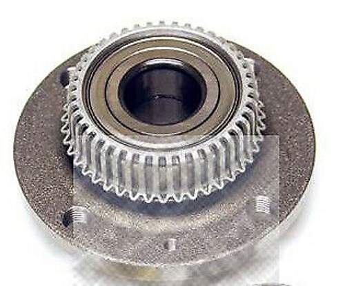

Hatten damals für den Polo hinten ein neues Radlager gebraucht. Da beim Polo Radlager, Radnabe und ABS-Ring alles eins ist und so sehr teuer, haben wir auch ein super günstiges Angebot bei Ebay vom Hersteller MAPCO gefunden und bestellt. Werkstatt war über den günstigen Preis erst sehr überrascht und dann die Misere beim Einbau, das Lager hatte eine Unwucht die man mit bloßen Augen sehen konnte!

einpressen musste man da nichts und die Unwucht wurde nach dem auspacken bemerkt... da war das Rad und das defekte Lager aber schon demontiert!

Wie kann man denn eine Unwucht am Radlager sehen ? 😕

weil das Lager mit der Nabe und dem ABS-Ring beim Polo ein Gebilde ist und so wie auf dem Foto aussieht...da war wirklich die Unwucht mit dem bloßen Auge zu erkennen!

Da musst Du einfach die 6-er Senkkopfschraube zur Bremsscheibenfixierung reindenken, dann ist die optische Unwucht recht schnell beseitigt.
