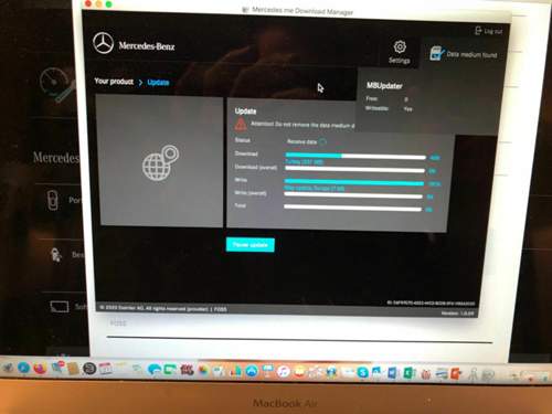

Also ich habe die Karten gestern Manuel aktualisiert. War ganz Europa dabei ca 29gb.
Auf die me Seite gehen da auf automatische Software Aktualisierung gehen. Dort kann man dann ganz unten manuell auswählen und welche Karten aktualisiert werden sollen. Dort unten ist auch der link zum Download Manager.
Mann muss wenn man den Manager hat aber trotzdem über die me Seite und dort dann Manager öffnen auswählen.
Das runterladen und installieren auf den Stick hat ca 45-60 min gedauert und die Installation im Auto dann auch nochmal so lange.

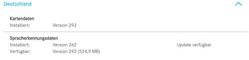

Hallo allerseits!
Bei mir wurde schon vor einiger Zeit die Version 292 automatisch installiert. Jedoch haben bei mir die Spracherkennungsdaten noch die Version 262. Ich habe gerade nochmal das Kartenupdate manuell installiert, aber bei den Spracherkennungsdaten hat sich nix geändert.
Könnte mir da bitte jemand von euch weiterhelfen?

Habe heute bei meinem GLC Facelift ein "manuelles" Naviupdate gemacht (Deutschland und Belgien).Habe es am PC auf einen USB (A) geladen, diesen dann am Auto mit einem Adapter auf USB-C drauf gespielt. Zuhause der Download hat ca. 30-40Min. gedauert, das aufspielen im Auto dann gerade mal 13 Minuten, hat alles Prima funktioniert!
