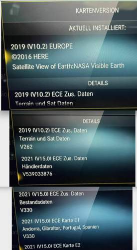

Danke an Chris83 der Stick hat gepasst. Ich musste allerdings am alten Windows Laptop updaten, am iMac 2017 wollte er das nicht, aber egal.
Ich habe das komplette Europa update gemacht und nun zeigt er mir das (unten im Bild an).
Version 2019 V10.2 installiert aber Zusatzdaten komplett von 2021 V15.0
Könnte das so richtig sein ?
