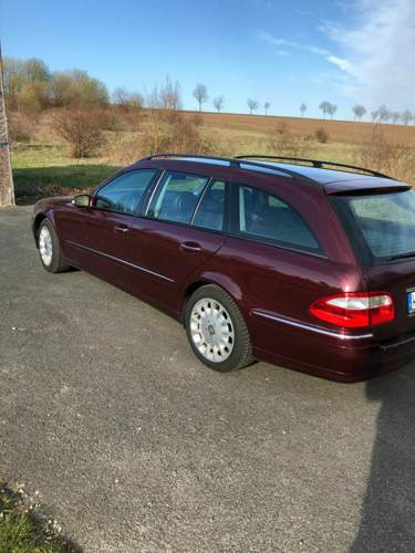

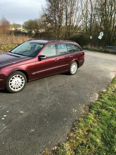

Zu meinem Anliegen, ich hätte gerne den manuellen Getriebemodus freigeschaltet.
Das Fahrzeug ist ein S211 E500 Baujahr 2005 4Matic.
Standort ist Nähe Salzgitter, das heißt Braunschweig, Hannover Hildesheim, Wolfsburg und Umgebung ist kein Problem.
Selbstverständlich erwarte ich nicht, daß das ohne Gegenleistung von meiner Seite aus gemacht wird. 😉
@Biker1112 schrieb am 6. Oktober 2019 um 14:24:12 Uhr:
Das M ist da und alles funktioniert. Hat super geklappt. Vielen Dank euch.
PS: fährt sich super damit.

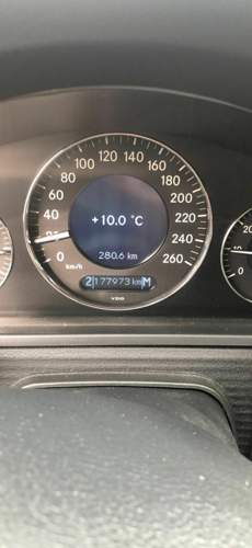

Was bei @Biker1112 noch schön kommen würde, wäre die passende Anzeige A2115420826 M-C-S .

Ja den manuellen Modus muss man kodieren. Das was hier viele als manuelles Schalten abstempeln indem sie ihren Gangwahlhebel nach links und rechts drücken hat nichts mit dem M–Modus zu tun. Damit begrenzt man lediglich die Gänge oder hilft der Automatik ab und an auf die Sprünge beim Hochschalten wenn sie nicht so will wie wir wollen.

Beispiel M Modus
7. Gang
Man tritt im 7. auf der Autobahn komplett durch (ohne Kick Down) das Getriebe bleibt im. 7. und schaltet nicht runter.
Auch der manuelle Wechsel erfolgt nicht mehr verzögert sondern gleich.
Anderes Beispiel man hat den 7. mit M drin, dieser wird so lange gehalten bis er in den 6. schaltet weil die Drehzahl so niedrig ist dass er sonst ausgehen würde.
Angenommen man hat den 1. Im M Modus drin und fährt los. Das Getriebe würde nun jeden Gang ausdrehen wie bei Kick Down. Geht man jedoch vom Gas schaltet er auch nicht und hält den Gang entweder bis kurz vor den Begrenzer und schaltet hoch oder eben bis kurz vor der niedrigst möglichen Drehzahl bevor er ausgehen würde.

Genau das habe ich einmal ausprobiert. Mein Auto schaltet nicht selbst hoch. Es kommt im Tacho eine rote Meldung, dass man hoch schalten soll. Runter schalten funktioniert.
Vermutlich wegen dem 63er AMG den du hast? Bei mir kommt da nichts im Tacho. Sowohl hoch als auch runter schaltet er auch im M Modus.

Die Meldung gibt’s leider nur im 63er Tacho.
