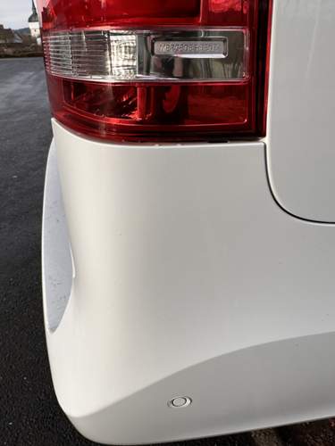

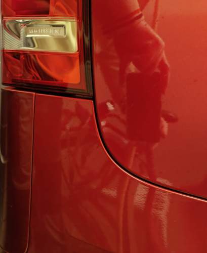

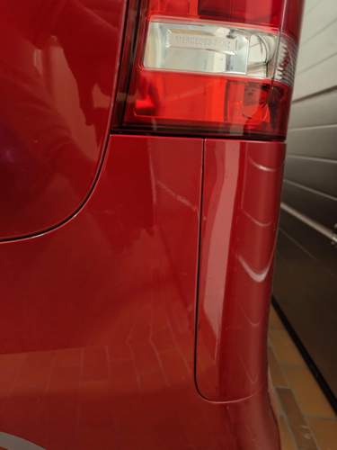

Kurze Frage. Sind die Spaltmaße normal oder ist mir jemand gegen das Auto gefahren? Der Wagen ist zwei Monate alt und ich kann nicht sagen, ob dies schon so war.
Danke
Ist zwar OT, aber ich würde sagen: normal 🙄
Special feature bei MB ist, dass die Spaltmaße links und rechts unterschiedlich sind:

Haha, danke. Ist ja schlimmer als bei meinem Tesla 😉

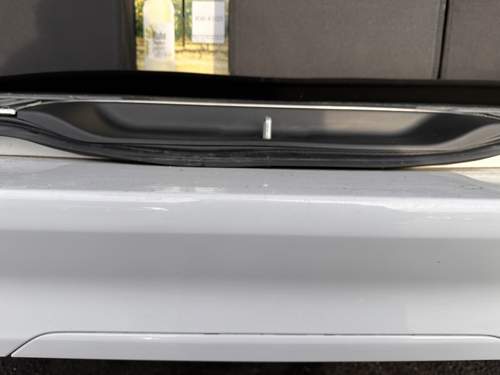

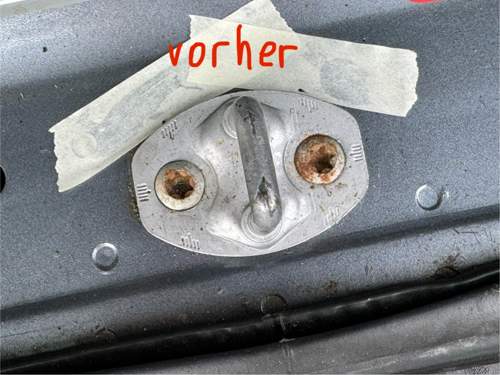

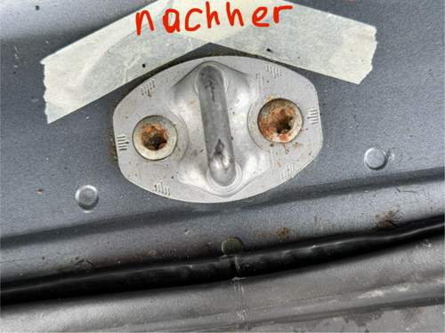

Wahrscheinlich kann man mit den Gummibolzen ( Links und rechts am Fahrzeug) auch etwas einstellten, aber damit habe ichs bei meinem Vito Bj. 2018 nicht hinbekommen.
Dann aber konnte ich das Problem in 5 min lösen. Habe den Schlossbügel um ca.3 mm rausgestellt, nun schließt die Klappe, ohne sie zuballern zu müssen.
Der Bügel ist mittig über der Stoßstange angeordnet und hackt beim schliessen der Klappe in das Schloss.
Siehe Foto.
