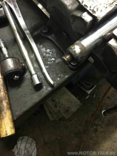

Ich hänge mich hier dran da ich heute auch ein Satz Nivos "gerettet" habe. Ich habe den im Schraubstock eingespannt mit Alu Platten damit kein Schaden entsteht und nach etwas "Überzeugungsarbeit" hat sich das Auge gelöst und der Tausch Kinderleicht ist (ab diesem Punkt 😁 )

könnte man an der Stange gaaaanz unten mit einer Rohrzange ansetzen (ich sehe ganz unten vor dem Gewinde sind die eh nicht mehr ganz so schön)?
Wd40 - WEIT WEG von Gummi etc. bitte - das ÖL wird die Gummis in kürzester Zeit zerlegen 🙁
Ich hab das leider auch mal nicht gewusst und hab die Erfahrung selbst gemacht 🙁
Ganz unten muss man aufpassen mit der Zange weil dort eine Art Scheibe ist aus Plastik und drüber wird dann das untere Ende vom Balg gestülpt. Ansonsten wandert der Balg nach oben und die Welle ist dann dam Wetterwidrigkeiten ausgesetzt.

Dämfer ausgebaut - 5min Arbeit. Dann das "Auge" in den Schraubstock eingespannt - Dämpfer nach oben.
Ganz unten sieht man ~2-3cm an der Stange leichten Rost, das Stück geht NIE in den Dämpfer rein bzw. über den Simmerring - reinigen, und dann mit der Rohrzange anpacken und aufdrehen. Klappt einwandfrei.
Dann kann man auch alles schön sauber machen, neue Manschetten aufziehen (hab mit Reifenmontierpaste nachgeholfen - damit das flutscht) - zusammendrehen(sichern) und wieder eingebaut.
Genau so hab ichs auch gemacht. Geht sehr gut und kann ich nur empfehlen
