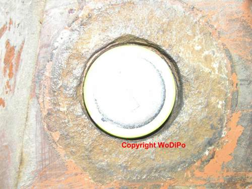

Gerade mal ca. 4 Jahre alt und 5000 km gute Fahrstrassen gefahren. So sahen meine Alten nach 30 Jahren noch nicht mal aus.
Hat jemand einen getesteten Tipp für gute Zugstrebengummis?
Dadurch das die Zugstrebenaufnahme konzentrisch ausgeschlagen ist suche ich einen ca. 32 mm x 1,0 - 1,5mm Federring den man zum Ausfüllen des Spalts einlegen kann. Irgendjemand eine Idee?

Bekanntes Problem ist das Spiel in der Karosserieaufnahme, wo ich am liebesten Jemanden suchen möchte, aus dem Metallbau, der dafür einen passenden Halbmond CNC-fräsen kann.
Das mit schweissen aufzufüllen ist mE keine gute Lösung.

so wie ich Dich jetzt verstehe ist bei Dir zusätzlich auch noch die Aufnahmebohrung für die Zugstrebe ausgeschlagen (Lagerbock?). Weiß nicht wie das beim 2WD genau aussieht, beim 4WD ist diese Aufnahme am demontierbaren Getriebeträger. Es gibt auch tallierte Distanzhülsen, damit dieser Bereich berührungsfrei bleibt. Du wirst wohl um das Einschweißen eines neuen Durchführungsbleches nicht drum rum kommen. Das Einsetzen einer exzentischen Scheibe ohne Verschweißung funktioniert nicht, da sich diese in der ausgeschlagenen Aufnahmebohrung verdrehen wird. Würde größerflächig ein neues Stahlblech einschweißen (lassen) und die tallierten Distanzhülsen verwenden.

Beim 2 WD ist ein Lagerbock als Bestandteil der Karosserie. Da kommen 3 Bleche zusammen die bei mir 10mm Materialstärke in der Durchgangsbohrung ergeben.
Auf dem Bild sieht man die azentrische Abnutzung. Den entstandenen Spalt würde ich am liebsten mit einem passenden Halbmond wieder auffüllen. Abmessungen 32mm Innendurchmesser, 10mm tief und max. Aussendurhmesser 35,5 mm ( Spiel der Zugstrebe 2,5mm) Dieser sässe dann zwischen Führungshülse des vorderen Zugstrebengummis und der Bock-Durchführung. aber ich selbst habe keine Beziehungen sowas anzufertigen.
Wobei ich auch nicht wüsste ab dieser Halbmond nicht auf Dauer wegrutscht in das hintere Zugstrebengummi.

Wolf-Dietmar, schweiß es zu...und ja die Gummis sind Mist, ich hab vor 3 Jahren alle gemacht, einzig der Febi ist noch i.o. Die anderen waren von Metzger und Topran. Ich hab jetzt 2 von Febi und 2 von Meyer bestellt, mal sehn welcher länger tut. Keine Ahnung was die früher in die Gummis rein getan haben meine ersten Gummis haben fast 30 Jahre gehalten die neuen keine 3. so umweltfreundlich kann die neue Mixtur gar nicht sein dass sie einen 10-fachen Verbrauch rechtfertigt.

Ich kann mich mit dem Schweissen nicht so richtig anfreunden, weil dann alles ausglüht und zwischen den Blechen der Rost überschweisst wird.
Vielleicht einen gehärteten Blechstreifen reinpunkten,habe keine richtige Idee.

Seit Jahren ist das Prob bekannt und es gibt Lösungen,vernünftige.
1. großflächig,trapezförmig raustrennen.Dann wird auch kein Rost überschweißt. Reperaturst. anfertigen,anfertigen lassen.
8mm stark,Lochdurchmesser 32mm.
Bildersuchegockel zeigt da einiges. Berichte in den Foren auch.
2. neuen Lagerbock. Kostet bei den meisten Anbietern ca. 60€. Da gibts auch ne original Teile-Nr zu.
Also wurde diese Reperatur schon von VW so vorgesehen.
Was man nimmt-bleibt jedem selber überlassen. In beiden Fällen sollte man aber schon ein wenig Fachkenntniß vom Schweißen haben und auch das passende Gerät.
Wenn man nur die Gummis tauscht,die Hülse vernachlässigt und eben das Spiel ignoriert, oder auch durch defekte Gewinde keine vernünftige Montage möglich ist: Jupp de Gummis geben auf.

Hab's mit einem 1,5mm verzinktem Stahlblech, beidseitig verschweisst, gemacht. Nix grossflächig rausgetrennt 😉
