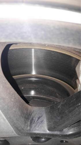

Jetzt stellt sich die Frage, was wird denn als Nabe bezeichnet? Das, was man sieht, ist die Bremsscheibe. Die Nabe wird durch die Bremsscheibe verdeckt. Nur der mittlere Teil der Nabe kann gesehen werden, wenn
  1. die Felge nicht montiert ist
  2. eine Stahlfelge ohne Radkappe montiert ist
  3. eine Alufelge montiert ist, wo der zentrale kleine Deckel fehlt
Die Nabe kann gesehen werden, wenn
  • Die Bremsscheibe nicht montiert ist
Somit sieht man die Nabe eigentlich gar nicht, sondern immer nur Teile der Bremsscheibe. Anbei zwei Bilder von dem sichtbaren Teil der Bremsscheiben eines Toyota Yaris Hybrid aus 03.2017, 15.000km gelaufen, Sommer wie Winter, tagesaktuell aufgenommen, nicht sauber gemacht, nie gepflegt, bei Regenwetter.
Zugegeben, natürlich habe ich Radnabenpaste beim Montieren der Winterräder genutzt, wie man das so macht. Aber die sieht man auf den Bildern nicht, ist weiß und würde auffallen.
Das ist nun wirklich kein optischer Mangel für mich, und schon gar sowas von überhaupt nicht TÜV relevant.
Wenn mich das stören würde, würde ich mit Owatrol oder Fertan drübergehen, dann ist es auch wieder wie neu. Aber nix auf die Bremsfläche bringen.
