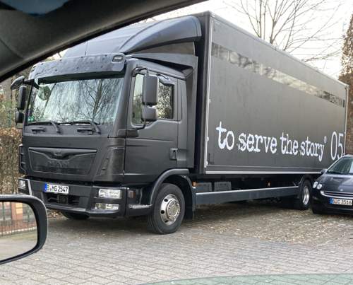

Unsere Firma hat sich einen gebrauchten MAN Truck, 4,5 l / 220 PS gebraucht gekauft, der jetzt zu wiederholtem Mal nicht anspringt, obwohl er von MAN für viel Geld schon mal repariert wurde. km-Stand derzeit ca. 55.000 km.
Jetzt steht der Truck irgendwo in Schweden in Keiner kann ihn reparieren - toll !

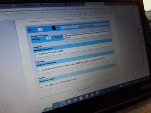

Also das Problem scheint ein Kälteproblem zu sein, da das vorige Steuergerät auch bei -10º C versagt hat und ausgetauscht wurde. Jetzt ist in Schweden noch kälter und das Fehlerprotokoll (s. Foto) mault wieder das Steuergerät an.
Kann das sein ? MAN kann in Skandinavien nicht fahren ??
Der Anlasser wird nicht angesteuert, obwohl alle Batterien neu sind.
Bin ratlos ...
Naja ein einzelner Fehler sagt noch nichts aus.
Es gibt doch bestimmt mehrere Fehler die hinterlegt sind.

jetzt mal konkret der Hintergrund : Der 12 t-MAN truck ist ein Sonderfahrzeug, von Audi als Begleitfahrzeug für Autotests im hohen Norden zugelassen. Eigentlich wg. isoliertem Kasten und Standheizung für kalte Temparaturen vorgesehen. Wurde gebraucht von unserer Firma (SFX-Effects) für Filmaufnahmen in Finnland im Herbst angeschafft. 1. Ausfall bei den paar kalten Tagen in D im Dezember. Neues Steuergerät usw. für knapp 3 T€.
Ging dann vollgepackt am 6.1. auf die Reise. Fahrer musste ja mal übernachten, erste Nacht im Kalten wieder das Problem.
Da die Fa. das Equipment braucht, ist der Truck per Tieflader nach Finnland weitertransportiert worden. Steht jetzt am Inari-See und hofft auf einen kompetenten Mechaniker, der das in den nächsten drei Wochen in den Griff bekommt. Über die anschließende Verteilung der Kosten bekommen einige Anwaltskanzleien sicher wieder ein bisschen Arbeit.
Soweit zur Qualität "Made in Germany"
(Audi wusste wohl, warum sie ihn verkauft haben)
Für weitere Tipps, die ich dann nach Finnland weiterleite, bin ich aber trotzdem dankbar.
