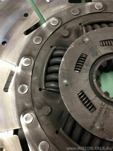

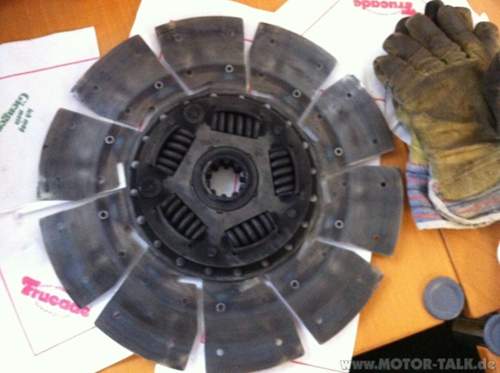

Hallo
ich habe nun endlich mal Zeit gefunden, das Getriebe auszubauen.
Nach dem ich erfahren habe, dass innen an der Druckplatte eine Klammer zusammengedrückt werden muss war es auch ganz schnell raus.
Wie Ihr gesagt habt, ist die Kupplungsscheibe total im Eimer, sowas hab ich noch nie gesehen und muss ich hoffentlich auch nichtmehr.
Neue Kupplung habe ich bestellt.
Was soll ich den nun mit dem Getriebe machen. Im leerlauf lässt es sich ganz leicht drehen, ohn Geräusche oder ähnliches.
Lebt man bling oben einen Gang mit dem Schraubenzieher ein, dreht es sich nichtmehr bis jetzt. Muss nochmal weiter ausprobieren.
Was kann ich den alles testen am Getriebe ob es noch etwas taugt im ausgebauten Zustand.
besten Dank

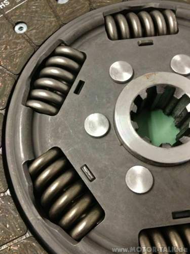

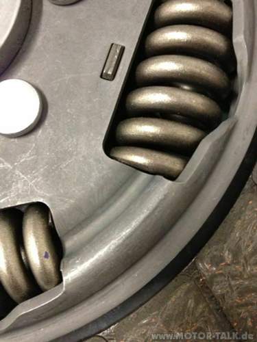

Hallo
Rosi, ich habe deinen Beitrag sehr wohl gelesen, besten Dank! Die alte hat einen Durchmesser von 36 cm und die habe ich dann auch im Internet bestellt, Sachs 1878 044 631
Nur sieht die neue Kupplung anderst aus als die alte. Bei der neuen sind die Spannfedern in der Mitte der Kupplungsscheibe nach "unten" abgesenkt, wenn die Kupplungsscheibe auf dem Tisch liegt.
