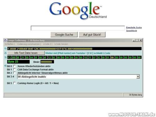

Ich komme gerade vom Freundlichen , habe die Verbrauchsanzeige anpassen lassen und wollte gerne wieder das automatische Comming Home haben.
Werksmäßig gibt es ja leider nur noch das manuelle...
Leider konnte mein ewig Grinsender dies nicht umstellen, da es im Computer dafür keine Auswahl gab und der Code manuell eingegen werden muß.
Auch leider, kennt er diesen nicht.
Wenn mir da jemand mit dem richtigen Code weiter helfen kann, wäre ich überaus Glücklich und würde damit dann die nächsten Tage nochmal hinfahren.
Das manuelle Comming Home ist sowas von nervig 😠 ...
Vielen Dank schonmal im Voraus

alt manuell
E98B8F2100040F0047120C000000000000097F075C00012C000000000000
neu automatisch
E98B8F2100040F0047120C000000000000097F075C00010C000000000000

Es geht definitiv zu codieren!
Habe ja auch einen MJ10, den ich erst im Januar in WOB abgeholt habe.
Das erste was ich mir codiert habe, war die CH Funktion von manuell auf automatisch .
Wie mein Vorredner schon geschrieben hat, lass dir einen Scan von deinem Auto geben.
Dann geben wir dir die neue Codierung, die der freundliche dann nur noch eingeben muß. Das sollte selbst der freundliche hinbekommen

@2xPapa
Hattest du deinem freundlichen schon irgendwelche Codes mitgebracht gehabt?
Wenn nicht soll er es einfach mal hier mit versuchen
Steuergerät 09 wählen
Byte 23 wählen
Bit 5 abwählen also Null setzen  (CH Logik (0=Alt / 1=Neu) 1 hast du jetzt
Oder Binär
00000000
Ich gehe mal davon aus das Byte 23 genauso ausschaut wie bei mir, da du ja auch Xenon hast. Damit hast du ja kein Abbiegelicht über die NSW
Dann könnte der freundliche auch den kompletten Binär Coder übernehmen
genauso verhält sich das mit dem Hexcode (den sollte der freundlcihe aber eingeben können
alt
F38B8F2100040F004F120C0000000000001B7F075C000120000000000000
Neu
F38B8F2100040F004F120C0000000000001B7F075C000100000000000000
Nur an Byte 23 aus der 2 eine 0 machen. Aber nicht die komplette 30 Byte Codierung übernehmen, denn die ist von mir
Ch-automatisch

Herzlichen Glückwunsch dazu das dein freundlicher das hinbekommen hat!
Hat er so hinbekommen, oder brauchte er hilfe?
Dank Deiner Codierung war das eine Sache von 1 min.
