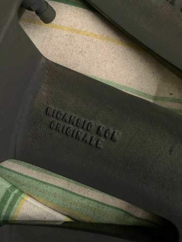

Ich fahre einen VW Passat und habe vor einiger Zeit die Felgen meines Kumpels abgekauft mit Teilegutachten. Nun war ich beim TÜV und wollte diese eintragen lassen.
Der Tüv aber behauptet, das wie im Gutachten beschrieben, es keine SAT-Felgen sind.
Die im Innenkranz stehenden Nummern kann die Firma SAT tatsächlich nicht zuordnen.
Nun war ich beim Reifenhändler, wo mein Kumpel die Felgen gekauft hat und er sagt ohne Originalrechnung kann er nichts machen und er gibt nur Felgen mit dem dazu gehörigem Gutachten
heraus. Bei dem komme ich nun auch nicht weiter.
Vielleicht kennt ja jemand von euch dieses Problem und kann mir helfen den Hersteller zu finden.
Optik, wie MAM8, Audi-S Line Felgen.

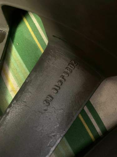

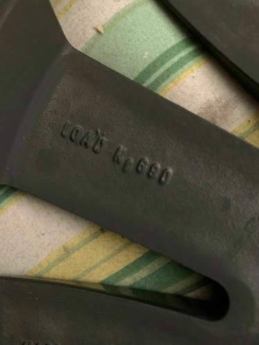

Alles was im Innenkranz der Felge steht:
- PCD 5 x 100/112
- 8JX 18 H2
- Made in PRC 773 880
Vielen Dank schon mal.
@ademkaya schrieb am 20. Juni 2018 um 01:29:58 Uhr:
Mam8 felgen ricambio made in italy Hallo hatt einer abe oder ein teilgutachten für die mam8 felgen nach bau für made in italy
208 8jx18 h2 et35 5x100 5x112
ricambio non originale ist kein Felgenhersteller, sondern auf deutsch = Ersatz kein Original
Dafür gibt´s keine in D zugelassenen Prüfzeugnisse ( Gutachten,ABE usw.) 🙁

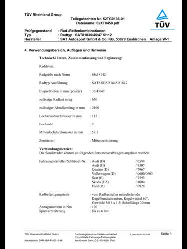

Und könnte mir jetzt eventuell jemand sagen ob dass das richtige Teilegutachten ist für die Felgen?
+2
@Bundi1803 schrieb am 17. Mai 2020 um 17:31:52 Uhr:
Ich kann hier nirgends eine übereinstimmende Bezeichnungsnummer erkennen. Meiner Meinung nach sind die Felgen mit den Nummern in Deutschland nicht legal eintragbar.
Deine Felgen sind schöne Schlauchhalter. Nicht mehr und nicht weniger.
Gib dem Händler den Schrotthaufen zurück und verlange dein Geld zurück.
@derkev worau muss ich den kucken? Radgrösse und Einpresstiefe stimmen! Und SAT macht wohl Gutachten also könnte das quasi passen oder nicht?
@Chaos1994 ja aber ich habe ja nun schon TÜV drauf bekommen, kann ich da drauf nicht irgendwie aufbauen?
@chrash O. nein definitiv nicht!
Nein. Die Felgen sind nicht für den deutschen Straßenverkehr zu gebrauchen.
@Bundi1803 schrieb am 18. Mai 2020 um 18:34:38 Uhr:
Naja es gibt 1000 verschiedene Felgen mit den gleichen Größen.
In dem Gutachten steht eine Nummer zum Radtyp SAT 818.. Irgendwas. So eine Nummer muss sich auch auf der Felge wiederfinden oder zumindest Herstellername und Felgenbezeichnung damit man das Gutachten eindeutig zu der Felge zuordnen kann. Auf deiner Felge steht nur ricambio non originale, also übersetzt nicht originales Ersatzteil, die Maße und vor den Maßen eine 208. Kein Herstellername, keine Typbezeichnung einfach nichts verwertbares.
