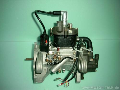

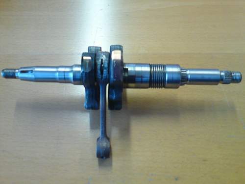

Also der Hersteller des Wägelchens ist ERAD, ich habe euch ein Foto der Kurbelwelle beigefügt, sowie ein Foto, welches ich im Netz unter ERAD-Gebrauchtmotor fand, ich denke, dass ist der Motor, sieht zumindest von den Anordnungen der Teile so aus.

Motor-25kmh
Kurbelwelle
Die Kurbelwelle & Anordnung der Ölpumpe schaut nach Honda aus,finde ich.
Gibt n spezielles Forum für diese Boliden:
http://www.lepori.de/forum/ftopic1038.html und das ist gar nicht mal so unspannend...
Auf der rechten Seite fehlen die Längsrillen für eine Variomatik. Also wohl eher kein 08/15 Automatikblock....

Auf der Kurbelwelle scheint eine Art Hülse mit Schneckengewinde über die eine Seite gezogen zu sein, geht aber nicht ab😕

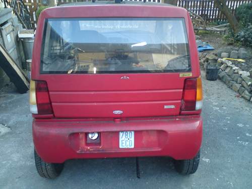

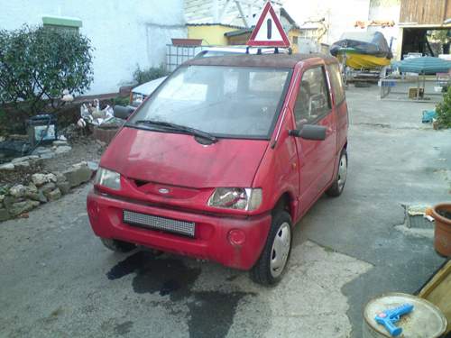

Wird langsam mal Zeit für ein paar Fotos...
Ok......🙂

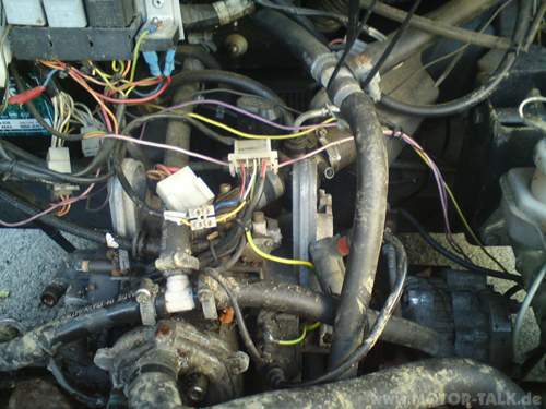

Hab gestern doch noch eins vom eingebauten Motor gemacht...weiss nicht obs was bringt, aber trotzdem.
Auf den Bildern ist die Kiste voll versifft, mittlerweile aber sauber.
Traurig, dass es so kaputt gemacht wurde....aber ich flick ihn wieder🙂

Also der Strohalm-Auspuff ist ja optisch eine Katastrophe...
Na da wurde auch kräftig dran gebastelt, wenn ich mir den Motorraum so ansehe. Aber wenn Du das mit der Kurbelwelle und dem Rest des Motors hinbekommst, könntest Du recht schnell zu einem fahrfähigen Ergebnis kommen. Und um die Schönheit kannst Du sich im Lauf der Zeit kümmern.

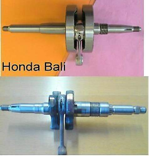

Hier mal eine KW vom Honda Bali zum Vergleich
zumindest der Antrieb für die Ölpumpe ist ähnlich.
6n14-34p
Die Bali-Welle sieht auch stark nach Kymcos mit stehendem Zylinder aus...

Schau mal...könnte sowas vielleicht da rein passen?
Das waren damals auch Honda Konfektionsmotore,
wie auch bei Peugeot.
@-smilodon markus
was ist denn mit der Kurbelwelle los?
Die schaut doch noch recht schmackhaft aus...
Die sieht aber auch nur so aus🙁
Das Pleul fällt lose darauf herum....komplett das Lager gefetzt.....
