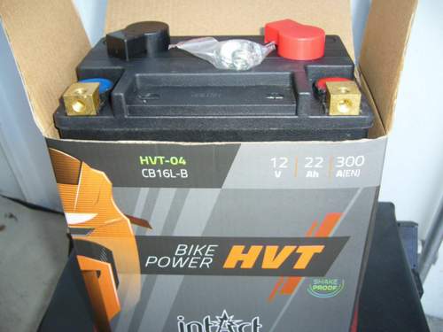

1) welche YUASA für meine Fat Boy 2000 ( GYZ32HL oder YTX20HL )
2) Passen die Hauptkabel an der YUASA, bei der Original HD Batterie sind die Anschlüsse vorne bündig, bei der YUASA liegen die Anschlüsse wohl etwas zurück.
Ich würde mich über eine Antwort, eventuell mit einem Bild freuen.

GYZ32 oder YTX32 passt für TOURER.
GYZ20 oder YTX20 für fast alle anderen. Der fehlende Abstand an den Anschlüssen wird mit einem Spacer und einer passenden Schraube an beiden Polen ausgeglichen.
PS: Längere Schrauben und passende Spacer sind normal dabei.😉

Kontakte nach oben verlegen. Passt auch für andere Batterien. Obwohl die Hawker echt topp ist.
Kontakte nach oben verlegen, geht aber nicht immer. Zumindes bei meiner Dyna habe ich als Minuskabel ein
25 Quadrat , dass kannste keinen Milimeter anders verlegen.

Genau das ist das Problem, ich weiß zwar nicht, wie dick, aber anders verlegen geht nicht bei mir, zu dick und zu kurz.
