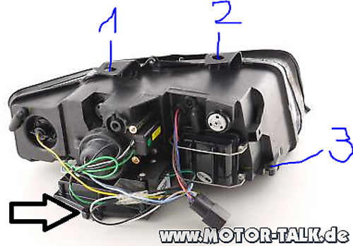

bin normalerweise im E36 Forum unterwegs, aber am Samstag hatte ich ein kleines Problem mit meinem Firmenwagen.
Bei mir war das Abblendlicht der Beifaherseite ausgefallen.
Als ich dann die Motorhaube öffnete kam mir das Grauen. So'n Blödsinn kenne ich von VW, aber was die da gebaut haben ist doch Krönung. Um das Glühobst zu tauschen mußte ich den kompletten Luftfilter ausbauen.
AXO, ist ein 1,9TDI Pumpe Düse mit 130Pferdchen. Und wenn ich mir die Fahrerseite anguck ist das noch schlimmer...
Nun zu meiner Frage: Sind die Scheinwerfer auch unter dem Stoßfänger verschraubt, oder sind das nur die oberen Schrauben, die den halten?
Greetz Akira323

also ich sehe auf der Rückseite beim besten Willen nur eine (Nr. 3) Schraube die den SW klemmt.
naja, so schwer ist die auf der Fahrerseite nun auch nicht zu finden 😁
und so siehts auf der BF Seite aus:
http://www.a4-freunde.com/showwiki.php?...
Scheinwerfer-re-1675887485572174082-2

Und um dir noch ein bißchen den Spaß am Leben zu nehmen: es müssten mindestens 3 Schrauben sein. Eine ist irgendwo noch ein Stück weiter aussen. Wenn du an der Fassung für den Blinker vorbei schaust müsstest du sie evtl. sehen.

Hallo. Zum Glühlampenwechsel muss der Scheinwerfer ausgebaut werden. Dazu müssen die beiden oberen (sofrt sichtabaren Schrauben) komplett heraus gedreht werden und dann noch zwei Schrauben hinten am Scheinwerfer. Diese müssen aber nur ein paar Umdrehungen gelöst werden, da der Scheinwerfer da nur reingeschoben wird.
Ist dann ne Sache von ca. 5 Minuten wenn man das öfter macht.
MfG
Bei einem 1,9er TDI ohne Xenon Plus muss doch weder der Scheinwerfer noch der Luftfilter raus. Da muss man doch nur die Lufthutze, die vom Luftfilter zum Frontend geht, abmachen (sind zwei kleine Schrauben am Frontend, am Luftfilter ist die nur gesteckt). Dann kommt man doch Problemlos zum Lampenwechsel hin.

Also das ist ein 1,9 TDI (B6) mit Halogenlicht oder? Dann dürfte das kein Problem sein. Bild brauch ich zwar eigentlich nicht, ich sehe jeden Tag genug davon. Aber du kannst gerne eines machen wenn du willst.
Ich hab nen 2,5er TDI mit Xenon (kein Plus) und hab schon an beiden Seiten die Standlichter gewechselt ohne die Scheinwerfer oder den Luftfilter ausbauen zu müssen.
Rückseite
eine
Nr. 3
Kann mir jemand eine anständige Anleitung für den Wechsel der Blinkerlampen mailen oder nen Link setzen?
Oder wenigstens, die Lage der ominösen 4. Schraube anhand eines Fotos definieren?

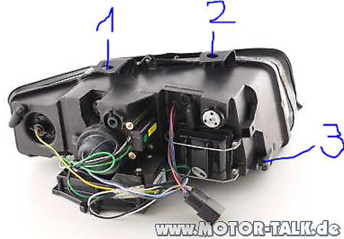

PS: Ich gehe davon aus, dass die Befestigung des linken Scheinwerfers einfach spiegelbildlich zu dem rechten SW ist. Ist doch richtig oder.....
Scheinwerfer-re
