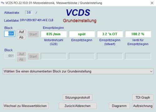

bei meinem Cabrio stelle ich fest, dass dieser beim Kaltstart etwas länger orgelt im Vergleich zum Warmstart. Nun habe ich von Undichtigkeiten im Kraftstoffsystem gelesen, gibt es weitere Anhaltspunkte (u.U. Motorspezifisch) die man prüfen sollte?
Sonst sind keine Auffälligkeiten festzustellen. Service ist erst vor ca. 10tkm gemacht worden.
Danke
BJ 2005 - 105tkm

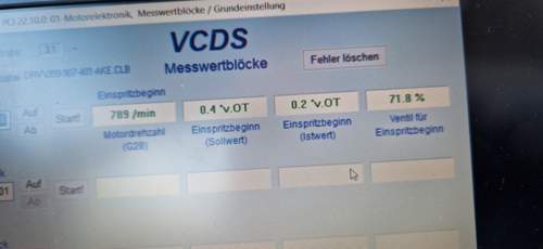

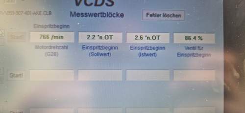

So gut wie immer stimmt der Einspritzzeitpunkt nicht mehr exakt.
Kommt mit der Zeit, da der kurze Zahnriemen der die ESP antreibt sich minimal längt. (Oder wurde beim Zahnriemenwechsel nicht neu penibelst eingestellt)
Kann man mit VCDS auslesen. Sollte +- 2° n.OT haben, sprich zwischen 0-4° n.OT . Allerdings hat sich gezeigt dass ein etwas früherer Einspritzzeitpunkt, ca. 0,5-1° n.OT (also immer noch Soll-Vorgabe) ein besseres Anspringen bewirkt.
Habe bei mir von 3,6° n.OT auf ca 0,8° n.OT eingestellt und es ist ein Unterschied wie Tag und Nacht.

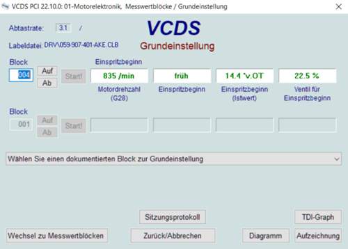

Hab die Werte mal versucht einzufangen, einmal nach Start (Motor kalt), einmal nach ca. 100km (Motor warm).
BIn mir nur nicht sicher, was mir das nun sagt im Kontext deines Posts. Magst du mir helfen?
Kalt
Warm
also der Motor muss warm bei der Messung sein, das ist richtig. Aber leider musst du es nochmal machen.
1. Motor warm
2. Grundeinstellung (nicht messwertblöcke)
3. Block 4
4. hier schaltet VCDS dann automatisch immer zwischen früh und spät hin und her.
5. bei spät kannst du dann den Wert ablesen der Aufschluss gibt.
So sah das bei mir aus bevor ich es eingestellt habe.

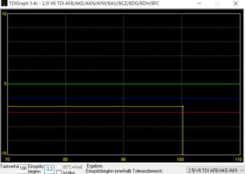

Ich wiederhole mich: VCDS hat die sog. 'TDI Timing Checker'-Funktion.
Mit der wird der Einspritzbeginn grafisch dargestellt. Wenn man natürlich bei der Grundeinstellung schon raus ist, kann man sich den Timing checker ja sparen, dann ist ja alles klar.
Hier sieht man den Check, den ich meine, für einen 1.9 TDI, beim 2.5er ist es aber analog: https://www.youtube.com/watch?v=S3FuN4LYMQw
Der 'springende Punkt' bzw. die sich bewegende Linie sollte in der Mitte, also im Bereich der blauen Linie sein.
sieht bei mir so aus
Tdi-timing-25tdi
Ich möchte niemanden angreifen, aber 1.9 tdi sind Pumpe Düse und 2.5 TDI ist VEP.
Bei der VEP ist es wichtig es penibelst einzustellen, hier sind absolute Werte in metrischer Form (nicht graphisch) am aussagekräftigsten.
Sprich, Block 4 in den Grundeinstellungen und Basta!

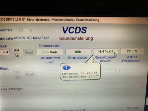

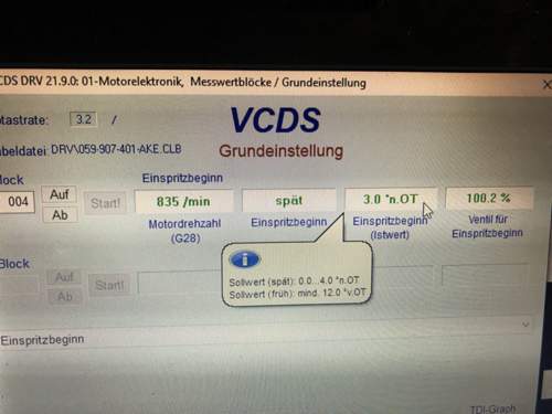

Mich wundert, dass der Wert der Stellung des Ventils für den Einspritzbeginn zwischen früh und spät nur um 15 Einheiten schwankt.
Das ist bei mir lange her, dass ich das angeschaut habe, aber ich bilde mir ein, der Unterschied war deutlich größer (wenn auch nicht bei 100%).
Kann da vielleicht jemand mit mehr Erfahrung etwas zu sagen? Evtl. ist in der VEP etwas lose und sie hat Spiel? Das wäre natürlich nicht so gut.
Ich bin mir nicht sicher, in wie weit die mechanische Spritzbeginnregelung Spiel entwickeln kann, das habe ich hier noch nicht gelesen.

Werde bei Gelegenheit das noch einmal prüfen und berichten. Danke für den Input
