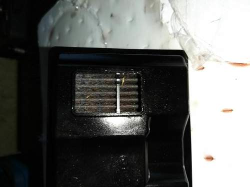

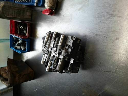

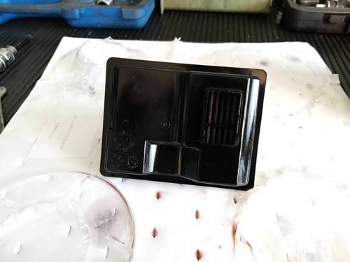

Ich kann auch etwas berichten, was aber bei meinem Insingia passiert ist.
Bei mir sind die 4,5,6Gänge einfach verschwunden und konnte nur ~50Km/h fahren.(Bei Kickdown ~100km/h)(Fehler war laut aussage von Mechaniker, das es bei Spülung mit hoher Druck gespült wurde und die Druckplatte,Lamellenkupplung für 4,5,6 Gänge verschwunden sind)
Das Getriebe bzw AF40 wurde von A bis Z also kurz geschrieben einfach alles erneuert.Das Innenleben ist NEU!Die Teile sind mit Flugzeug gekommen.
War letzte Woche FR bei ihm wegen Öl-Wechsel, weil Getriebe neu ist.(Mechaniker hat mit empfohlen, wenn ich bis 2500-3000km fahre und Öl erneuert wird)
Die Filterheinheit für 190000km sieht der einfach Super aus.Bin jetzt ~3000km gefahren und schaltet butterwich was ich nicht spüren kann🙂
Ventielkörper
Filter
Filter
@GTS.DTI schrieb am 10. Dez. 2019 um 08:27:32 Uhr:
Da hat es doch bestimmt die Druckkolbenabdichtung, einen O-Ring oder so, raus gedrückt.
@Roadrunner 16V schrieb am 10. Dezember 2019 um 08:56:48 Uhr:
Ja ganz genau.
Sogar ZERPLATZT!!
Hast Du Fotos davon?
Und weißt Du mit wieviel Druck gespült wurde?
