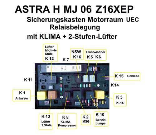

Am einfachsten ist es,das K 8 - Relais für die Magnetkupplung zu entfernen und direkt am Relaissockel Pin 30 mit PIN 87 brücken.
Dann muss die Kupplung anziehen.
Macht sie das nicht,ist die Kupplung defekt.
Zieht die Kupplung an nach dem Brücken,dann liegt es nicht an der Kupplung,sondern an einer leeren KLIMA-Anlage.

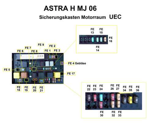

Vorher unbedingt die Sicherungen
- FE 20 - 10 Ampere
- FE 32 - 5 Ampere
erneuern !
Schaltplan ASTRA H Klimaanlage
Relaisübersicht Motorraum ASTRA H
Sicherungskasten Motorraum UEC
