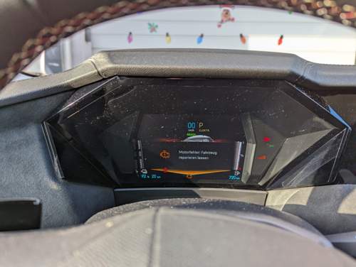

Ok. Der Vorfall ist schon drei Wochen her. Temperatur bei -10 Grad.
Morgens eingestiegen (vorher 10 Minuten Vorklimatisierung, Akku bei knapp 80%)
Startknopf gedrückt und statt E-Motor will gleich der Verbrenner starten. WILL!
Jedoch stottert der Motor, es lässt sich kein Gang einlegen, der Motor geht aus und es erscheint die Fehlermeldung im Bild.
4x teilweise mit Wartezeit dazwischen wiederholt. Immer das Gleiche.
Service angerufen, ADAC kommt, Ersatzwagen auch. Als der Abschlepper kam, war der Fehler wusch und weg.
Ich war der Burner in der Straße, als das fast neue Auto auf dem Abschlepper war. Alle waren hinterm Vorhang.
Auch die Werkstatt konnte nichts feststellen. Die haben Ausgelesen und zusätzlich alle Steck- und Schlauchverbindungen überprüft.
Der Freundliche fragte noch, ob ich nicht in einer Garage parken könnte bei der Kälte. *hüstel*
Seither läuft das Auto ohne Probleme.
Nächste "Baustelle": ich fahre fast immer im Komfortmodus. Also Hybrid. Der Akku hat (ja, im Winter ist die Reichweite ca. 30% geringer) inzwischen bei 100% nur noch 22 bis 24 km Reichweite? Das ist doch nicht normal, oder?
Ansonsten kann ich über das Auto nicht meckern. Ich hatte vorher 3 Jahre einen DS3 Crossback und bin eigentlich mit DS und auch der Betreuung zufrieden.

Und vermutlich hat man dir nicht gesagt, welche Fehler im Speicher waren oder?
Es gab herstellerübergreifend viele Berichte über "Probleme" bei Plug-In Hybriden, als es so kalt war. Es geht dabei häufig darum, dass der Verbrenner trotz Elektromodus anspringt und für eine bestimmte Zeit läuft.
@Boundborg schrieb am 5. Januar 2023 um 23:58:40 Uhr:
Bei kalten Temperaturen völlig normal.

Wenn Fehlermeldung erscheint, ist im Tiefenspeicher der BSI = Zentralschalteinheit sicher etwas gespeichert, was zur Fehlerbehebung führen könnte.
Sonst soll Werkstatt Unterstützungsplattform kontaktieren.

Natürlich habe ich keine genaue Erläuterung der Fehlermeldungen bekommen. Hätte mich gewundert. Nur, dass das Fehlerprotokoll an DS geschickt wird. Und dass die Reichweite derart schrumpft ist unschön. Und trotzdem bereue ich den Kauf nicht.
