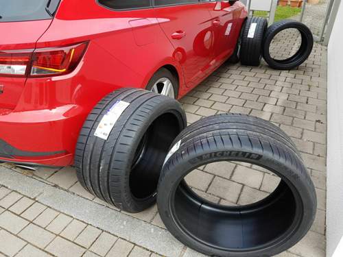

Auf Kunststoff ist es immer schwer den selben Ton zu treffen wie auf Metal und einen leichten Unterschied sieht man immer auch wenn er vom Werk kommt. Meine Stoßstange hinten wurde auch gemacht auf Garantie weil es an den Kanten Richtung Rücklichter Abplatzer gab. Hatte das Auto mit der Stoßstange zum Lackieren gebracht in die Seat Werkstatt und die haben das ziemlich gut hinbekommen in Rot, siehe Bild.
Bei deinem grauen sieht das schon stark unterschiedlich aus, mir würde das nicht gefallen, ich glaube das sollte besser gehen.

Und was willst uns mit den 300er Schlappen sagen?
Die sollen doch nicht auf das Auto oder ? :-D

Du sollst nicht auf die Schlappen schauen sondern auf die Farbübergänge zwischen Karosserie und hinterem Stoßfänger. Es ging doch gerade um die Neulackierung mit Farbunterschiedprobleme der Heckschürze? Hatte kein anderes Bild nach der Lackierung.. denk dir die Reifen weg, die gehören tatsächlich nicht drauf.
@Computerfreak1212 einfach mal genauer lesen anstatt gleich fragend zu kommentieren, mein Post war ja nicht lang und da steht
@Bavaria R schrieb am 13. Mai 2017 um 23:20:12 Uhr:
....Meine Stoßstange hinten wurde auch gemacht auf Garantie weil es an den Kanten Richtung Rücklichter Abplatzer gab. Hatte das Auto mit der Stoßstange zum Lackieren gebracht in die Seat Werkstatt und die haben das ziemlich gut hinbekommen in Rot, siehe Bild.....

Das habe ich registriert und wahr genommen! Sieht alles normal aus auf dem Bild, bis auf die Reifen.
Du brauchst dich also nicht gleich angepisst zu fühlen...
Es war eine normale Frage.
