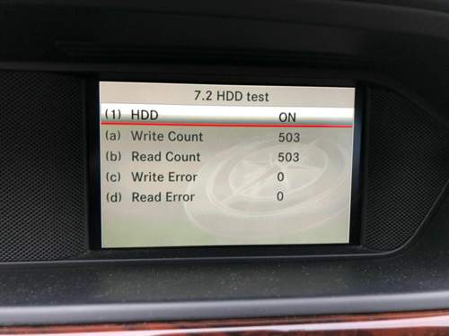

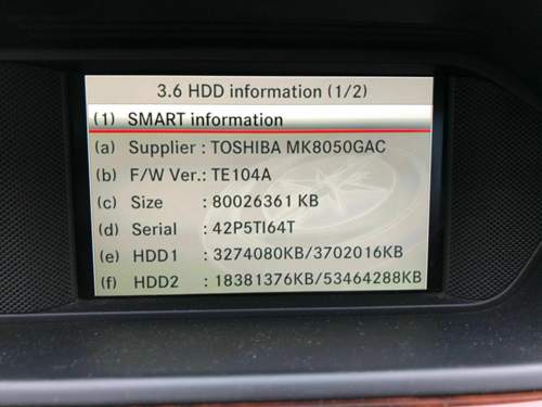

- im Werkstattmenü mir die Einträge angesehen -> dort ist für mich nichts Ungewöhnliches erkennbar, die 80GB der HDD liegen wohl an und auch der HDD-Testdurchlauf brachte zumindest bis 500 Blöcken keine Fehler (bis wohin läuft der Test?)

Das hört sich im ersten Moment nach einer langsam sterbenden Festplatte an. Da können wahrscheinlich nicht immer alle Sektoren gelesen werden. Im großen Kaufhaus gibt es gerade eine für ca.75€ incl. Versand.
Dazu mehr in diesem ausführlichen Beitrag: https://www.motor-talk.de/.../...einsehen-clonen-aendern-t4962617.html
Das Comand hat natürlich auch noch einen festen Speicher da könnte der Fehler ebenfalls liegen.

Lass den Festplattentest doch einmal komplett durchlaufen wenn du ein großes Ladegerät besitzt.

Die Teppichprobe habe ich bereits gemacht, allerdings nur am Tunnel, dort, wo der Zugang zum Controller ist; werde aber nochmal „fühlen“.
Wieviel Blöcke sind denn zu testen/ lesen? Nach 500 Stk. wurde es mir zu langweilig. Ein Ladegerät habe ich...
Ein Block kann je nach Formatierung der Platte unterschiedlich groß sein. Ich weiß nicht wie die Platte im NTG4.5 formatiert ist. Bei 512 Byte oder bei 4096 Byte zwei Beispiele:
bei 80 GB = 85899345920 Bytes / 512 Byte = 167772160 Blöcke
bei 80 GB = 85899345920 Bytes / 4096 Byte = 20971520 Blöcke
