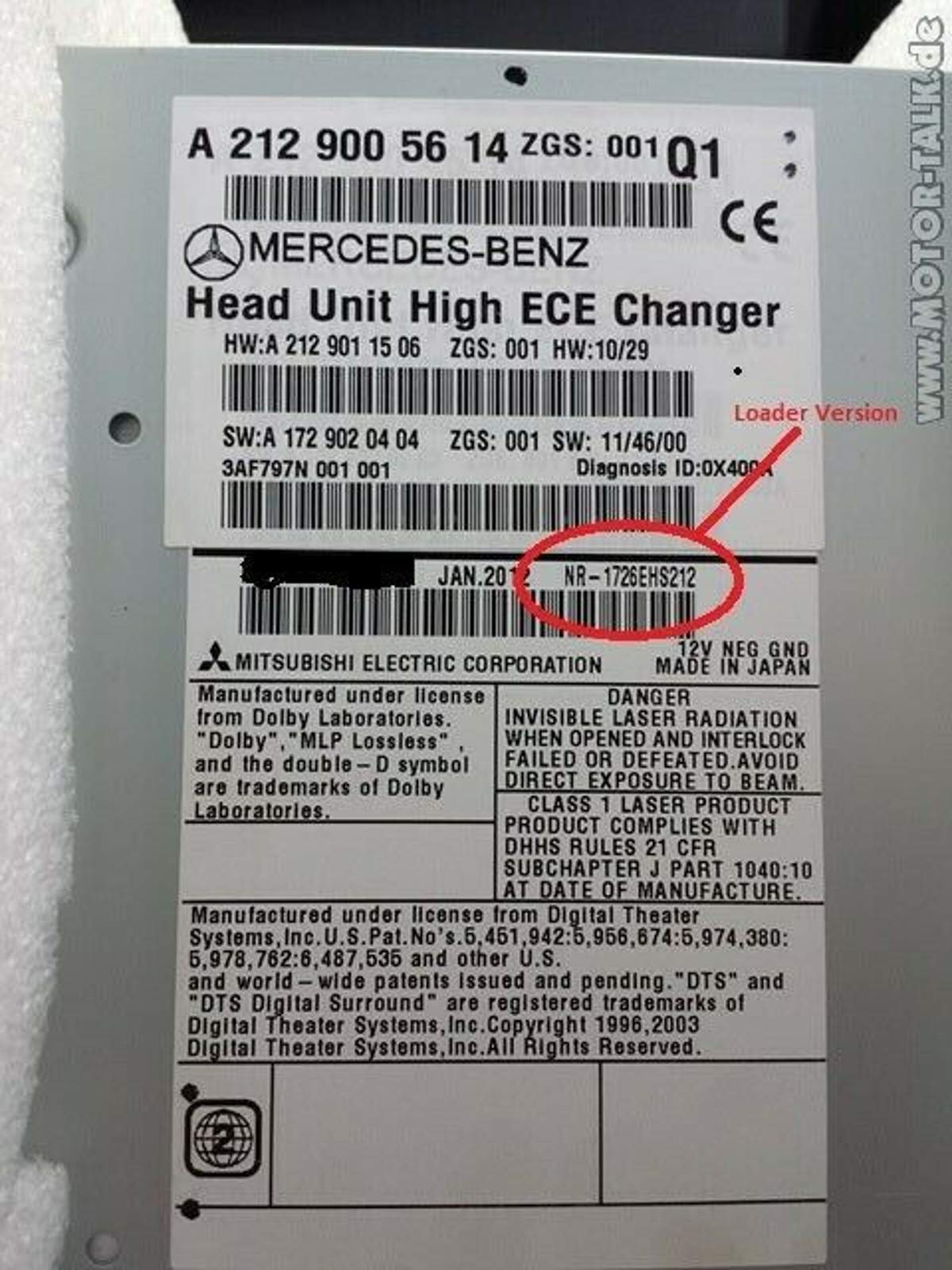

Oft wird ja hier nach der Festplatte der NTG4 und NTG4.5 gefragt.
Ich habe mir diese Fragen auch gestellt, stundenlang herumgefrickelt und folgende Erkenntnisse gewonnen:
1. Die HDD ist keine besondere NASA-Hardware. Es sind robuste Serien für Notebooks (Z.B. Toshiba MK... Festplatten).
2. Es sind IDE Festplatten. Nix SATA.
3. Die Platten sind mittels ATA Kennwort (HDD LOCK) gesichert. Da nützt Euch kein Clone-Tool etwas, da die Platte den Filesystemtreiber erst gar nicht an die Daten lässt.
4. Man kann die Platte auslesen (Kennwort erforderlich)
5. MELCO (Mitsubishi Electric Co.) ist der Hersteller der NTG4 und NTG4.5. Die bauen auch die Geräte mit fast identischem technischen Aufbau für Mitsubishi Motors.
6. Ein völlig durchgeknallter Mitsubushi-Fahrer (Das meine ich im besten Sinne) hat tatsächlich, weil er mit allen Mitteln einen VIM Patch bauen wollte, mit einem Oszi den Datenstrom vom Gerät zur Festplatte abgegriffen und so das Kennwort herausgefunden (Siehe Bilder).
Bei seinem Gerät, es war ein NR261UM, kam dann folgendes Passwort (Hexadezimal) heraus:
BAB2BCB3DFB0BEACBBB1DFBEADB1CDD2CEC9B2AAB1DF899EDF968CAA8D9ADFDF

Das kann man portieren. Ich habe es selbst gemacht. Ich habe nämlich kein NR-261UM Gerät, sondern ein NR-172.
Daraus habe ich gefolgert, dass "mein" Kennwort "MELCO SANDA NR-172 Navi User" lautet.
(Zugegeben, ich habe dafür schon einige Versuche gebraucht);)
Von ASCII in Hex codiert ist das dann 4d454c434f2053414e4441204e522d313732204e617669204d61737465722020.
Dann noch invertiert (Mit dem Windows Taschenrechner kann man 16byte weise Hex invertieren, einfach unter Ansicht:Programmierer 16 Hex byte eingeben und Not klicken) und es kam das Unlock passwort heraus: B2BAB3BCB0DFACBEB1BBBEDFB1ADD2CEC8CDDFB19E8996DFAA8C9A8DDFDFDFDF

- Den Loader Typen kann man im Geheimmenü auslesen. Es ist immer ein "NR-Irgendwas". Er steht auch auf dem Geräte-Label (Siehe Bild).
- Die Platte wird, sobald das NTG4(.5) sie zu fressen kriegt, automatisch wieder mit dem Passwortschutz versehen.

prozedur zum unlocken der platten siehe bild.
https://i.ebayimg.com/00/s/MTA4OFg4OTU=/z/g5AAAOSwdD5e5-48/$_10.JPG
es wird nur ein billiger USB/IDE adapter aus z.b. der bucht benötigt.
nötige freeware tools hier: https://fileup.cc/lt7e2utxidb5
folgende geräte daten sind enthalten: NR172,NR204,NR207,NR212,NR261EM,NR261JM,NR261RM,NR261UM
zum clonen NUR clonezilla nehmen:
clonezilla starten.
´device-device´ > ´Expert´ > ´disk-to-disk > quellplatte auswählen
in den ´advanced parameters´ alles markierungen raus ausser> "Unsichtbare Daten MBR kopieren" und "Sector kopie". dann zielplatte wählen, die weiteren dialoge ergeben sich, nur bei der frage nochmal "unsichtbare daten ebenfalls kopieren" auch ja.... dann durchlaufen lassen... kann 45min dauern. unbedingt sector-copy machen, da auch nur ein byte abweichung der originalen struktur der neuen platte zu einer nicht lauffähigen kopie führt.
es können ohne probleme SSD´s genutzt werden. z.b. M2.sata SSD´s in verbindung mit dem "Renkforce" ST-173-7 ide-m2.sata adapter oder ähnlich. dann natürliche eine 128gb ssd rein. der restliche speicherplatz über 80gb KANN NICHT GENUTZT WERDEN. auch nicht versuchen die partitionen zu vergrößern. endet nur wieder mit einer nicht lauffähigen kopie.
und noch weiter zur "aufklärung" wegen dem ganzen "bullshit" bzgl. SSDs im navi: SSD´s sind x-mal resistenter gegen vibrationen und extremen temperaturen. "normale" m2. ssds haben ein op-bereich von 0-70°. 70° kommt sowieso NIE vor, da die beiden lüfter im gerät vorher anspringen (bei gelegenheit gleich im ´engineering mode´ schauen, ob beide lüftger [FANS] auf ´auto´ stehen]. bei versuchen hat sich ergeben, dass bis jetzt jede SSD ohne probleme bei -20° läuft. schreiboperationen auf den datenträger im navi sind so gut wie gar nicht> daher würde auch mit einem schlechten wear-leveling einer SSD die nicht kaputt zu schreiben zubekommen. nehmt also unbedingt eine SSD. habe(n) ich/wir auch gemacht. sehr viel schneller wird das navi dadurch nicht (POIS laden aber etwas schneller und generierte titel-datenbank der USB/SD-Karten speicher auch etwas schneller), aber die wahrscheinlichkeit eines ausfalls wegen defekter platte(SSD) ist gegen null.
um es auch gleich vorweg zu nehmen: ein image ohne entsprechenden modifikationen an den dateien auf der geklonten platte läuft in einem FREMDGERÄT NICHT; auch wenn es 100% das gleiche modell ist. es kommt die Meldung: "Festplatte nicht gefunden", auch wenn sie im ´engineering-mode´ mit partionierung korrekt angezeigt wird.
auch eine leere HDD einlegen und ´hoffen´, dass das navi die struktur, etc. wieder von alleine herstellt ist tinnef. es ist SEHR UMSTÄNDLICH über einer ältere xentry version noch möglich gewesen, eine neue hdd vorzubereiten (formatieren und partionieren) und dann die navidaten wieder via usb mit FSC einzuspielen. warum? es fehlen bei einer leeren HDD der bootloader der navifunktion und es fehlen die spracherkennungsdaten. die spracherkennungsdaten konnten nur mit der älteren xentry version raufgeschoben werden > ist auch vorbei.
fazit: macht rechtzeitig(!) eine sicherungskopie des navis (egal ob HDD oder SSD), denn es ist nicht eine frage OB die platte aufgibt, sonder WANN. meine platte z.b. hatte nur 1300h gelaufen und hatte 511 pending sectors und 88 reallocated sectors > war nicht mehr viel ´luft´.
achtung und noch was: einiger ILLEGALE raubkopierer bieten auf bekannten verkaufsportalen an, die festplatte zu ersetzen. es läuft ertmal alles wieder, aber updates via usb mit FSC sind NICHT MEHR MÖGLICH. da möchte ich nur warnen vor. es wird zwar das update angefangen hängt sich aber dann auf und das gerät geht in einen "bootloop" > mercedes logo kommt geht dann wieder weg, kommt wieder, geht weg,......... das "illegale" aufspielen ging auch nur bis zur 2019er version. danach nicht mehr. deswegen bieten illegale anbieter auch nur die 2019er version beim wiederherstellen einer platte.
lgg.
(diese anleitung ist NUR für den privaten gebrauch, um sich eine sicherungskopie seiner EIGENEN hdd vom navi zu machen)
Tue Jun 16 23:24:41 CEST 2020    |    geordi1701
....und die passenden Bilder noch dazu (siehn anhänge=
kleiner nachtrag noch zum text vorher:
es wird oft behauptet, dass bei den ntg4,4.5,4.7 nur toshiba MK platten laufen. das ist natürlich absoluter tinnef. es laufen ALLE ide/pata platten in entsprechender mindestkapazität (WD,hitachi, seagate,etc.). SSD´s liefen bei mir/uns ALLE. also alle ´m2.´ sata disks mit dem "renkforce" adapter (ist auch bei den bildern zu sehen). sinnvoll ist dann natürlich eine günstige 128gb ssd. die kostete 29euro und der adapter 20euro meine ich... also ALLES übersichtlich.
als letztes bild dann nochmal die struktur der ntg 4.5 platte.
lg.

Mon Oct 05 13:42:15 CEST 2020    |    V6.
@geordi1701
Danke für die alternative Möglichkeit zum entriegeln der Platten, jedoch funktioniert diese Variante bei meiner NTG4 Platte nicht. Victoria graut das feld zum file auswählen aus... wenn ich eine SATA Platte anschließe steht das fld zur verfügung jedoch ist diese Platte ja nicht gesperrt.
Welchen IDE-USB Adapter hast du benutzt?
Danke im Voraus
Gruß Nic
Mon Oct 05 23:24:09 CEST 2020    |    geordi1701
..schwierig... sind ja alles china....varianten.....
wichtig ist aber, das di die RICHTRIGE victoria nimmst und vor allem als ADMINISTRATOR ausführst. füht das zu alles nix, dann einfach einen anderen adapter kaufen; kosten ja max. so um die 5 euro.... lg.
Tue Oct 06 12:25:21 CEST 2020    |    V6.
Also einfach irgendeinen China USB adapter und dann als Admin ausführen.
Ich habe die Victoria in deinem link benutzt, oder was meinst du? Die Bin files konnte ich nichtmal auswählen da alles ausgegraut...
Danke
Tue Oct 06 22:05:06 CEST 2020    |    geordi1701
....du wä4st de rerste, bei dem es nicht funktioniert..... grundkenntnisse sollten vorhanden sein.....
lg.
