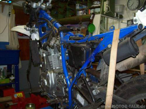

Nachdem Gabel und Rad wieder eingebaut sind, kommt die Bremse dran

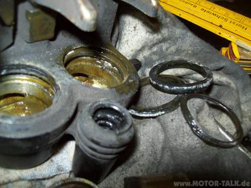

Nachdem der komplette Schwimmsattel im Ultraschall vorgereinigt wurde, wird er zerlegt.

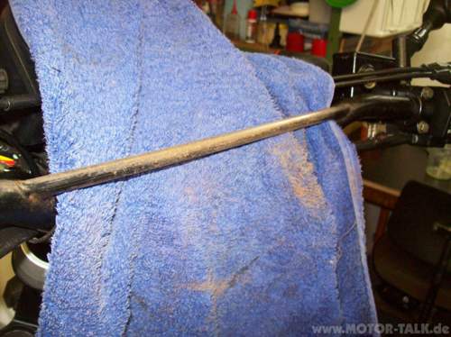

Damit man beide Kolben rausbekommt, nutzt man die "Meterstabmethode" und Druckluft. Dann wandern Edelstahlfeder, Gehäuse und Bremskolben erneut 30 Minuten ins Schallbad. Das Ergebnis kann sich zeigen. Dicht- und Staubdichtring werden herausgepult und gereinigt, dann die Nuten der Ringe im Sattel. Da sammelt sich immer Dreck unter den Gummis.
Hilfreich sind hier alte Zahnarztinstrumente, die ich mal für nen Zehner bei ibäh geschossen habe.
Ist alles blitzeblank, werden die Kolben leicht mit Bremszylinderpaste eingeschmiert und gehen jetzt mit leichtem Druck wieder rein. Die Beläge erhalten ein wenig Kupferpaste gegen Bremsenquietschen und der Sattel ist einbaufertig. Eine gute Stunde geht so ins Land, wenn man gemütlich arbeitet.
Vorbau ist fertig montiert, Gabel muss noch gefüllt werden und Bremse vorn, einschl. Entlüften.

Die hintere Bremse bremst und löst auch tadellos, dennoch ist mir ein solch lebenswichtiges Teil immer einen Blick wert. Zu Recht, wie meine Fotos nun besser zeigen. Hier war der Bastelwastl am Werk. Die Staubdichtung war nicht richtig montiert und quetscht sich zwischen Kolben und Sattel ins Freie.
Was dann beim Bremsen passiert, zeigt das letzte Foto in dieser Reihe:
Nur ein Kolben bewegt sich, der andere hängt. Schlechtes Bremsen und ungleichmäßige Abnutzung der Beläge sind die Folge. Deutlich erkennbar auch die "Meterstab - Methode". Ohne Meterstab wäre jetzt der flutschige Kolben draußen und kaum eine Chance, den anderen rauszubekommen.

Auf den ersten beiden Bildern sieht man, wie es in 20 Jahre alten Bremssätteln aussieht. Auch in Euren 😉 , wo man nur mal drüber gewischt hat. Deutlich sieht man den "Bremssattelkrebs" an den Dichtringen, Kristalle alter Bremsflüssigkeit, die die Ringe mit der Zeit mehr und mehr gegen den Kolben pressen und mit eiserner Faust halten.
Aber das lässt sich sorgfältig abschaben.
