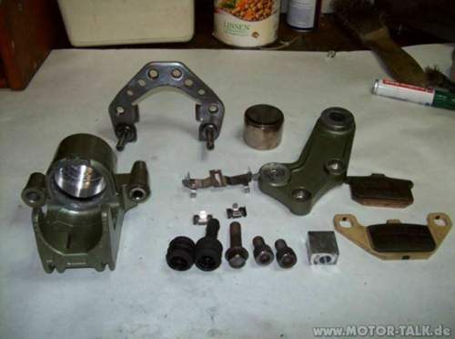

Ein Bremssattel ist ja nicht schwimmend, sondern fest. Nur die Beläge haben ein bisschen Spiel.
Anfang stimmt. Zudem ist die Scheibe eher vor Verzug geschützt, oder - bei BMW - man kann die Scheibe wechseln, ohne den Innenkranz (z.B. den teuren mit dem ABS - Sensor-Geberkranz) mit tauschen zu müssen.
Ein Bremssattel ist nicht zwingend komplett fest. Bei einer Schwimmsattelbremse ist der eigentliche Sattel auf zwei Bolzen verschiebbar. Die Nissin Bremse der GSX-R ist eine Festsattelbremse. Mit der Bewegung der Bremsklötze durch die Bremskolben hat das nichts zu tun.
Ich zeige mal ein Bild eines zerlegten (GPZ 900R-) Schwimmsattels. (Quelle: www.moppedsammler.de, im Hintergrund die berühmten Linsen mit Suppengrün.)
Hier sieht man sehr gut, dass der eigentliche Sattel (in den die Beläge eingelegt werden) auf die beiden Bolzen der Halteplatte (links hinten) aufgesteckt ist und sich darauf bewegen kann.
Ssbremse
Und der Verzug kann bei Sportmaschinen bei sehr starker Bremsung durch die punktuell auftretende Erhitzung der Scheiben auftreten. Dieser Effekt tritt aber eigentlich nur auf, wenn wirklich hart gebremst wird. Bei normaler Bremsung erwärmt sich die Scheibe eher gleichmässig.
Durch die "schwimmende" Lagerung mit innerem und äusserem Ring können sich die auftretenden Verspannungen besser ausgleichen.
