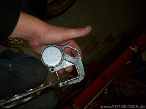

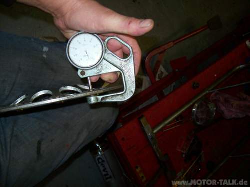

Heute sind die Bremsscheiben gekommen, die der Verkäufer wie folgt angepriesen hat: (aus dem Text der Auktion kopiert)
"Die Bremsscheiben sind noch in gutem Zustand und haben nur Alterübliche Gebrauchsspuren Die Floater sind ebenfalls in einem ordentlichen Zustand und haben kein SpielDie Reststärke ist 4,85mm. (Die Verschleissgerenze liegt bei 4,5mm) "
Soweit die Dichtung. Die Wahrheit sieht man auf den Fotos: Scheibe rechts noch 4,55 mm, Scheibe links noch 4,42. Auf Schlag habe ich sie noch gar nicht geprüft. Der VK bezeichnet sich in einer mail als "Motorradbegeisterten" und versierten Schrauber.
Allerdings käme ich mit diesen Scheiben noch durch den TÜV, die floater sind fest. Mit den wackligen floatern der Scheiben, die jetzt drauf sind, eher nicht. Die versprochenen 4,85 mm entsprächen 0,35 mm, also 70 % der Verschleißmarge von 50 Hunderstel. Jetzt sinds 0,05, also 10 % bzw, nix mehr auf der linken Seite. 79,50 Euro plus 7,90 Versand habe ich bezahlt.
Was würdet ihr an meiner Stelle machen ?

Ich hab noch nie beim TÜV einen Prüfer mit der Meßuhr gesehen.
Montieren und riskieren, wenn Du schon weißt, daß Du mit den jetzigen Scheiben wegen der festen Floater nicht durchkommst, kann man rund 80,- investieren.

Natürlich merkt man das axiale (ist doch Seiten- oder) Spiel nicht beim Bremsen. Auch das radiale(Drehrichtung des Rades ?) fällt nicht ins Gewicht. Das weiß ich von meiner BMW, da haben die floater (auswechselbar) axiales Spiel. Ich hätte überhaupt kein Problem mit dem Spiel in den floatern. Aber der TÜV mags nicht.
Üblicherweise bzw. im Neuzustand sind die floater der GSX-R Scheiben fest. Das ist das einzige, was an der Artikelbeschreibung stimmt, fest sind sie.
Aber wie nennt man einen Menschen, der unter Vorspiegelung falscher Tatsachen (4,85mm Restdicke) einen Auktionserlös erzielt, den er mit wahren Angaben (4,42, / 4,55) nie erzielt hätte ? Auch wenn Du mich den Mr. Data nennst, aber würdest Du Dir das gefallen lassen ?
Das ist eine blöde Situation. Die Scheiben entsprechen zwar überhaupt nicht der Beschreibung, aber mit denen käme ich durch die HU. Mit den alten -vielleicht. Vielleicht auch nicht. Bremsen würden sie zweifellos besser, als die riefigen, rostigen Dinger, die mir dieser Verkäufer angedreht hat.
Die Kontaktaufnahme zum Verkäufer wird wohl herzlich wenig bringen. Auch wenn Du die Bilder als Beweis anhängst. Der wird Dir eher unterstellen, falsch gemessen zu haben und das die Scheiben bei ihm die o. g. Werte aufwiesen.

Naja, so ne Stahlscheibe ist da unbestechlich. Die verliert beim Transport keine 0,3 mm an Dicke.
Er hat ja auch schon eingeräumt, dass er falsche Angaben in der Auktion gemacht hat.
hmm..
wenn ich da so über die Messschiebergeschichte neulich nachdenke..
also mein Einwand, er wäre ausreichend geeignet zum messen solcher Sachen..
dein Einwand, nee das ginge nicht um man bräuchte eine Bügelmessschraube..
dritter Kommentar mit Hinweis, doch "richtig" zu messen..(ich gucke gerade vorwurfsvoll)...
deine Einsicht und Dank an den Betreffenden..
lässt ja nun den Gedanken zu, dass deinem Verkäufer das gleiche passiert ist.
Er hat den Artikel nach bestem Wissen und Gewissen beschrieben - mehr kann man von einem Laien trotz begnadeter Motorradbegeisterung nicht erwarten.

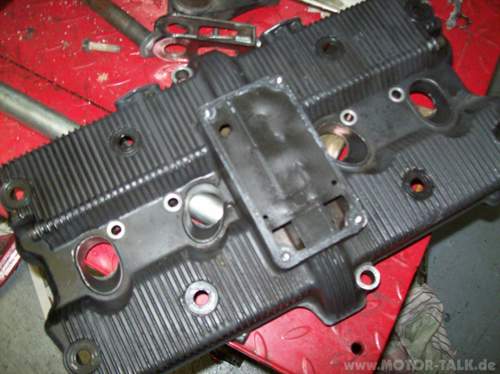

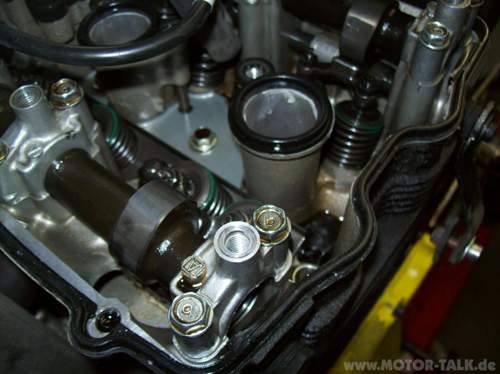

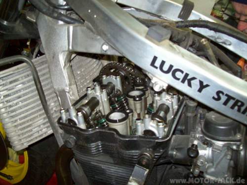

Um den Ventildeckel abzubekommen, muss man bei der GSX-R 1100 erst einmal die Hutze der Gehäuseentlüftung und die linke Zündspule abschrauben. Die Schrauben haben schon lange kein Werkzeug mehr gesehen.
Beim Abnehmen des Ventildeckels achtet man darauf, die Profilgummidichtung auf dem Kopf zu belassen, sonst wird das nachher eine elende Fummelei. Der Deckel wandert durch den Teilewasher, wird penibel geputzt, dann wird alles wieder zusammen gebaut. Ein Drehmomentschlüssel ist hier unerlässlich.
Abhaken kann man jetzt:
Vordergabel (neue Simmerringe und frisches Öl)
Motor (Ventilspiel, Öl und Filter, Steuerkettenspanner)
Bremsen (neue Beläge, Sättel ultraschall gereinigt, TÜV-taugliche Scheiben)

ich würde es ihm so "schmackhaft" machen- 30 Euro Retoure und gut....
Alex
Vielen Dank, Alex. So hab ich das gemacht. Für 30 Ocken behalte ich die Scheiben, sonst gehen sie zurück. Auch bei Privatverkäufern hilft der ebay-Käuferschutz; manchmal sogar sehr brutal, da hat ein unseriöser VK schonmal sehr leidvolle Erfahrungen machen müssen.
Meine alten, ausgeleierten Scheiben verkaufe ich an dessie und sag einfach ich hätt mich ein wenig vermessen, weil ich -wie man mittlerweile weiß - zu dämlich bin, mit einem Messschieber umzugehen. Ich habe das übrigens zugegeben. 😁 Kann ja mal vorkommen, dass man sich vermisst. 😉

Hallo Sammler,
ich habe mich über die deine Auslassungen (bitte nicht übel nehmen) über verschiedene Messgeräte im mechanischen Bereich köstlich amüsiert. Da ich jahrelang in einem Kalalibrierlabor beschäftigt war, sowie im mechanisch und auch elektronisch Bereich , kann ich dir einige Tipps geben!
Frage, wann wurden dein Meßwunder das letzte mal überprüft. Stimmt der Wert wirklich ???
Und auch die Anwendung in dem Messbereich ist wirklich wichtig. Man muß es können!!!😉
Könnte man mit Endmaßen überprüfen.
Sammler,ist nicht böse gemeint.
