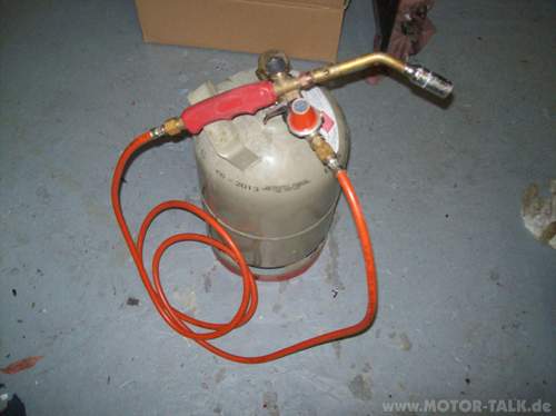

Knapp 250 Grad hab ich mit der HLP hinbekommen. Die ganze Werkstatt stinkt nach verbranntem Kriechöl und demnächst wird mir Frau sammler die Leviten lesen. Nur die Schrauben rühren sich keinen Mikrometer. Ich hab auch schon versucht, mit Rechtsdrehen zu lösen. Pustekuchen.
Nen Propangasbrenner hab ich zum Löten von Wasserleitungen. Und nen Gaslötkolben hab ich auch, der hat eine sehr kleine punktuelle Flamme.
Die alte Gixxer ist kein Renner. Meine Renner stehen in der Garage und heißen Ducati 750 SS und Honda CBR 600F. Die Suzie ist ein Superbike allererster Güte in seltener Farbgebung. Nur mit fest sitzenden Krümmerschrauben. :(

Den Kopf erwärmen und die Schraube nicht wird schwierig. Eventuell ist da Kältespray besser. Dazu die Schraube schnell runterkühlen. Theoretisch wäre das von innen am besten. Dann müsste man die Schraube dünn von innen aufbohren und mit einer Kanüle das Kältespray in die Schraube sprühen. Die Schraube zieht sich zusammen und es könnte klappen. Eventuell vorher noch Schraube und Block um die zu lösende Schraube herum mit der Heissluftpistole erwärmen und dann die Schraube abkühlen.
Es kann aber auch passieren, dass die Schraube spröde wird und durch die Aufbohrung noch zusätzlich geschwächt ist: Das Resultat wäre eine abgerissene Schraube.
Also irgendwie ist das Alles nicht wirklich prickelnd.
Wird wohl auf Rostlöser (WD40) einwirken lassen und hoffen das es morgen der Schlagschrauber plus Heissluftpistole richten herauslaufen.

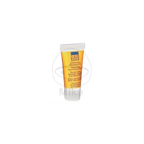

Um ein Gewinde in einem Motorteil, das sehr heiß wird, eines Tages wieder lösen zu können, nehme ich Glühkerzenfett von Beru. Ist teuer, aber wirksam. Leider habe ich diesen Krümmer nicht verschraubt.
Glühkerzenfett kenne ich garnicht. Wird aber wohl seinen Dienst tun.
Wird wohl alles besser sein als nichts.

Glühkerzenfett kennen nur die Besitzer von Dieselfahrzeugen. Eine Glühkerze reißt bei 20 Nm ab. Und das macht sie sicher, wenn sie 10 Jahre drin war und nicht mit GKF sondern mit Kupferpaste eingesetzt wurde.
1 Kilo GKF kostet übrigens zwischen 700 und 800 Euro.
