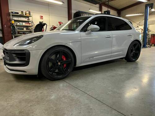

Habe gerade mal nachgemessen.
Zwischen tief und hoch ist der Unterschied (gemessen vom Boden zur Bördelkante):
VA: 11mm
HA: 10mm
Bei euch auch so ?
Wozu hat man denn ein Luftfahrwerk mit Höhenverstellung ? Die paar Millimeter sind fürn Popo !
War bei meinem Q7 anderst, da wars geschätzt 10cm !
Seid mir bitte nicht böse, aber mir will nicht in den Sinn: SUV fahren und tieferlegen, das geht nicht wirklich zusammen für mich.
Irgendwie dasselbe wie Sportwagen mit Anhängerkupplung.
VG, Markus

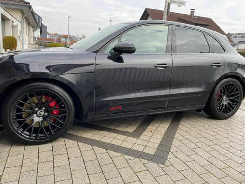

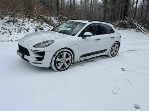

@Ray_S schrieb am 22. Januar 2022 um 07:57:31 Uhr:
Du meinst wohl mein Foto..
Das waren jeweils 21” mit der o.g. Reifengröße, 265 v und 295h.
10mm sind m.E. stimmig..
Evtl stellen Malte und Jürgen auch mal Bilder ein- beide sind seit Dezember tiefer..

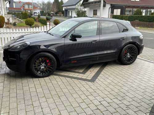

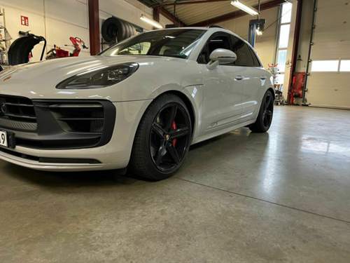

So mal ein Bild
6def790b-5a50-4048-bb1a-5fc8d08d8fd2
Klasse Bild, Malte, sieht wirklich stimmig aus

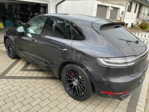

und ein paar von meinem ohne Spurplatten mit 20 Zoll. Danke nochmal an Rav S
22er ohne distanzen
Zu hoch im Verhältnis..

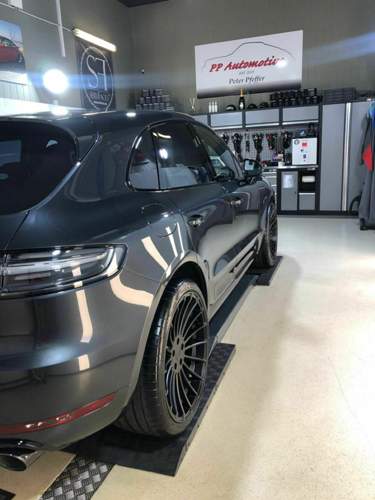

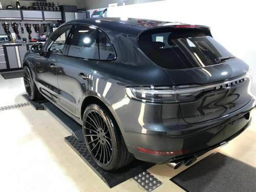

10 mm Distanzen pro Rad und längere Radschrauben für die Winter und Sommerräder sind bestellt und das Cete Modul kommt auch.
Mache dann Fotos.
30 mm tiefer und 10 mm Platten bei Winteräder
9x21 ET 20
VA 245/40 R21
HA 275/35 R21
sieht gut aus aber ein wenig härter ist er geworden oder ? Auf der Hinterachse wären 15 mm vielleicht noch ein bisschen präsenter ?
Ist nicht härter.
Das die Sommerfelgen breiter sind werden dann 10mm ausreichen.

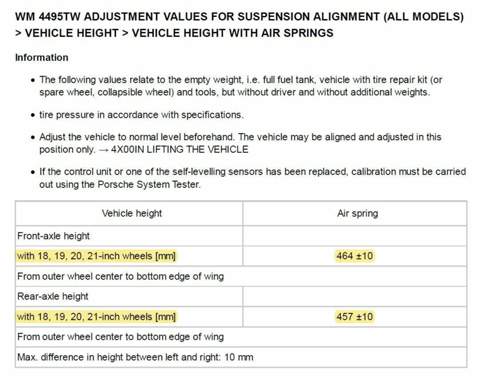

Hallo zusammen
Ich würde gerne das Thema nochmals aufgreifen. Ich bin seit letzen November stolzer Besitzer eine Macan Turbo Performance und habe das Gefühl das mein Fahrzeug ein wenig schräg steht, und zwar in allen Höhenstufen (tiefer, normal, off road).
Ich würde das gerne korrigieren, und auch ein wenig tiefer, wie hier von anderen Forenmitglieder gezeigt, würde mir gefallen. Bin in Besitz eines Testers womit die Werte ausgelesen und geändert werden können.
Als erstes möchte ich, dass das Fahrzeug auf Standardnievaeu im Lot steht.
Wenn ich die Beiträge von Ray_S richtig interpretiere, muss für die Kalibrierung auf Standardniveau in der Normalposition die aktuellen Istwerte eingegeben werden. Dann müssten die Sollwerte gemäss Porsche Wartungsanleitung (s. Bild), VA 464mm +/-10 und HA 457mm +/-10 betragen.
Im zweiten Schritt kann dann die Tieferlegung erfolgen, und zwar indem der gewünschte Tieferlegungswert dazu addiert wird. Soweit richtig??
Noch ein paar Fragen:
-Sollte der Untergrund absolut gerade sein beim messen/einstellen?
-Spielt es eine Rolle auf welcher Höheneinstellung das Fahrzeug beim eingeben der Werte ist?
-Hat das tieferlegen keinen Einfluss auf das Adaptive Cruise Control sowie Dynamic Light System Plus
Danke und Gruss aus der Schweiz
Adrian
