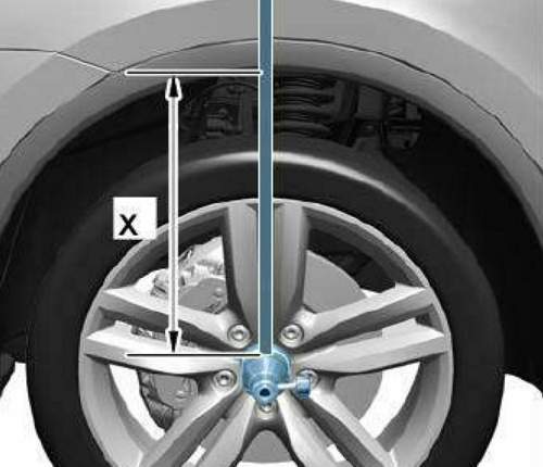

Ich kann das Modul so nicht gebrauchen, weil das Niveau jetzt höher ist obwohl das Modul auf minus 30mm steht.
Einfach tiefer stellen geht auch nicht weil das Steuergerät denkt es ist am Anschlag.
Daher brauch ich die genauen Maße, Kalibrierung und danach kann ich das Modul wieder einbauen.
Der Fehler liegt in der vorigen Kalibrierung mit Modul.
Da haben sich zwei Werte überschritten und ich denke er steht nun genau um den Wert höher wie es zuvor tiefer eingestellt war.
Diese Erkenntnis bringt mir nur nix da Porsche behauptet alles sei nun gut .

Natürlich ist eine Kalibrierung mit Modul um genau den Betrag falsch den das Modul vorgaukelt. Das ist genauso sinnbefreit wie eine Kalibrierung mit eingebauten geänderten Koppelstangen. Habe ich auch mal erlebt.. die flogen dann auf den Müll..
Du hast nur 1 sinnvolle Möglichkeit:
Modul raus und erst einmal korrekt kalibrieren auf Standardniveau.
Danach hast du mehrere Optionen:
1. Serie belassen
2. Modul wieder einbauen
3. Modul verkaufen und eine zweite Kalibrierung bei der der gewünschte Tieferlegungswert einfach auf die gemessenen Ist-Werte addiert und eingegeben wird. Das sind mit der korrekten Initialkalibrierung genau 5min mehr Aufwand für die Anpassungskalibrierung, nämlich alles noch einmal messen rundum und die um x addierten Werte noch einmal eingeben in den Tester. Fertig.
Weg Nr 3 ist der einfachste. Im PZ vermutlich nicht machbar da weg vom Standard - dafür brauchst du eher ne freie Werkstatt die weiss wie sie mit dem Tester umzugehen hat. Schwierig ist das nicht.

So hab eben mit dem PZ telefoniert, sie haben von Radnaben-Oberkante gemessen, daher die zusätzlichen 20mm.
Die original Höhe laut Porsche-Werkseinstellung beträgt 464mm! Falls jemand das gleiche Problem hat, dies ist das genaue Maß 🙂
Werde es am Freitag machen lassen.

Die 464mm kommen ja ungefähr hin - ich hatte wie beschrieben im Parkmodus/Tiefmodus gemessen eben kurz, kalibriert wird immer im Normalmodus, also passt das.
Tipp für das PZ:
1. Der Nabendeckelradius macht 32mm aus!
2. Meine Empfehlung wäre
a) 1x korrekt kalibrieren mit Radmitte
b) direkt noch einmal tiefer kalibrieren, dazu einfach die Nabendeckel UNTEN messen, dann hat man rundum -32mm tiefer. Sieht gut aus, fährt auch gut. Das passt ja bis auf 2mm auch zu dem von Dir gewünschten Wert..
Distanzscheiben anschließend nicht vergessen (ich fahre 10mm rundum), sonst wirkt es nicht stimmig ;-)

...siehe Bild anbei - das PZ hat übrigens korrekt gemessen sofern sie sich an ihre Unterlagen gehalten haben, aber nicht korrekt gelesen...
Zur Messanleitung steht, dass 32,5mm zu addieren sind ...
