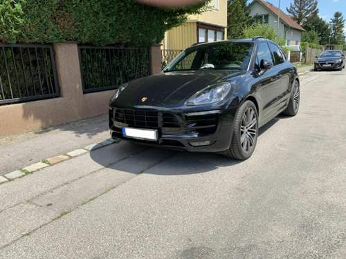

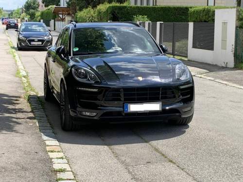

Ich bin auch niemandem böse der das nicht mag - für meinen Anwendungszweck möchte ich es halt einfach so haben.. tiefer und breiter.. (ein Panamera ist mir zu lang und hat zu wenig Kofferraum..)
Danke Ray_S, der Schwarze sieht gut aus, der Blaue zumindest für meinen Geschmack viel zu tief 😉 mein Porschezentrum macht so etwas nicht - Garantieverlust!
Danke - der Schwarze ist meiner. ;-)
Zwischen beiden liegen auf den Fotos ca 10mm und Distanzen auf der VA, zudem steht der Blaue etwas nach links geneigt am Strassenrand. .. wie geschrieben sind meine Schrauben bestellt, die Distanzen vorne liegen bereits hier.
Und ja . Ich weiss dass die PZs das ohnehin nicht machen, Garantie hin oder her. Sie dürfen nicht...
Bisher hatte ich noch keine Probleme mit Garantiethemen, solange es nicht das Fwk direkt betriff interessier das im PZ niemanden.

Bilder gibt es, anbei 2 aus dem letzten Urlaub.
Welche Infos fehlen denn? Zu Spurverbreiterungen kann man ja ausser der Breite nichts Besonderes vermelden.. es sind in meinem Fall SCC Distanzen, die Schrauben habe ich von H&R.
Benötigter Tester: Piwis
Der o.g. Blaue hatte Spurstangen drin und hat sie rausgeworfen weil es nie sauber gepasst hatte mit der Höheneinstellung. Es ist jetzt deutlich zufriedener..
