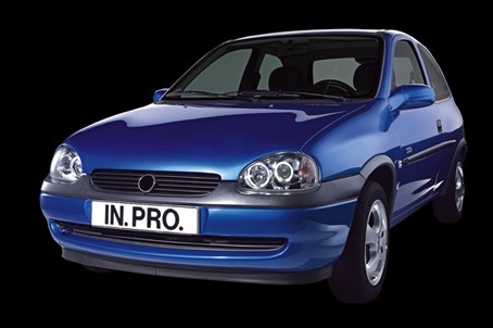

Hier die InPro - Variante:
http://www.ta-autoteile.de/In.Pro/Scheinwerfer_Opel_3641.jpg
was bringt uns jetzt der vergleich der beiden leuchten?ich wollt doch nur wissn ob man sie selbst reparieren kann oder ob ich sie einschicken muss.nicht böse gemeint.
Der Vergleich ist Käse, weil das auf beiden Bildern die exakt gleichen Leuchten sind, nur jeweils vorteilhafter abgebildet. 🙂
Die leuchten tagsüber schwach gelblich und wirken bei Dämmerung & Nacht krass weiss mit einem ganz leichten Blaustich.
