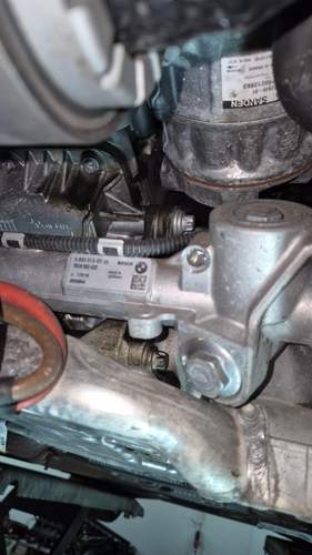

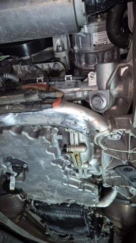

Nachdem ich jetzt das ganze wochenlang beobachtet habe, immer wieder mit Bremsenreiniger sauber gemacht, haben sich jetzt doch 2 minimale Schwitzstellen an der oberen Ölwannendichtung gezeigt. Das ist schon ärgerlich nach 55000Km und dann noch an 2 verschiedenen Stellen.
Einmal vorne rechts an der Ecke. Zuerst habe ich befürchtet es käme von oben, aber nachdem ich die Entwicklung beobachtet habe, hat sich gezeigt, dass der Ölfilm vom Schwungrad nach oben getrieben wird.
Die Reihenfolge der Bilder passt nicht, aber auf dem letzten Bild sieht man, wie der Ölfilm noch im unteren Bereich ist und einen Tag später weiter hochgeweht wird.
Und die 2. Stelle ist hinten im Bereich oberhalb des Kardangelenkes, das zur Hinterachse führt. Im Bereich des Wellendichtringes des Verteilergetriebes ist alles dicht. Auf dem 1. Foto habe ich den Bereich markiert, allerdings ist die Feuchtigkeit auf dem Foto jetzt nicht zu sehen.
Habe mir jetzt Schrauben bestellt und versuche zuerst einmal vorne die Schrauben zu tauschen und auf Drehmoment anzuziehen, vielleicht habe ich ja Glück, ich gehe nicht davon aus, dass die Dichtung schon kaputt ist. Wenn es funktioniert, werde ich die Abdeckung unten abschrauben und die Ölwannenschrauben alle tauschen und anziehen.
Wenn es nicht hinhaut, wird wohl eine größere Aktion fällig sein. Dann stellt sich natürlich die Frage, gerade die Pleuellager mitmachen zu lassen, würde in einem Aufwasch gehen.

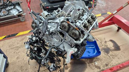

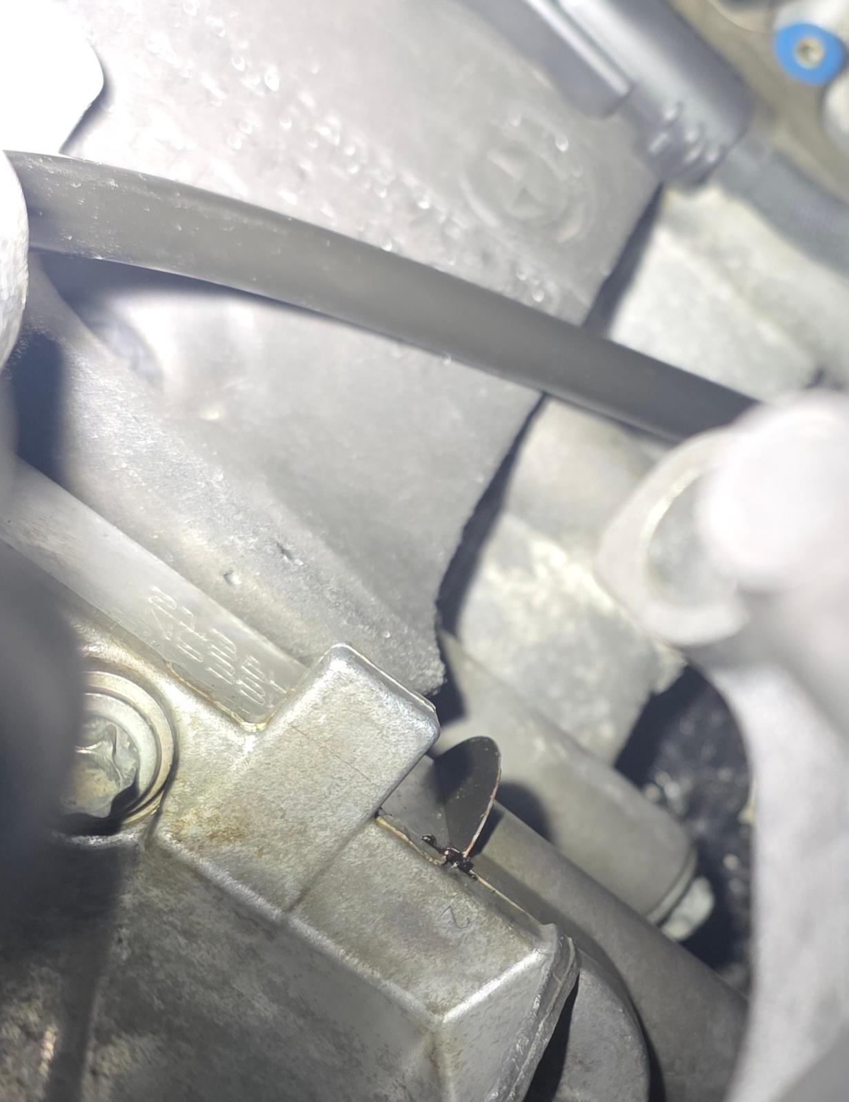

Um es genauer zu beurteilen musst du wohl das Schubfeld nochmal abnehmen. Bei mir war auch überall Öl zu finden durch den Fahrtwind (auch Getriebeseitig). Schau dir auf jedenfall den Punkt an, an dem der Stirndeckel auf die obere Ölwanne gesetzt wird bzw. Die Trennstelle, da konnte man es bei mir gut sehen.
Das Schubfeld hab ich natürlich ab. Möglicherweise ist dieses Trennstelle die Ursache für die Leckage. Hier wird wohl bei der Montage zusätzlich eine Dichtungsmasse aufgebracht. Aber wie auf dem letzten Foto zu sehen ist, beginnt das Schwitzen im Bereich der Ölwannendichtung. Dass die Feuchtigkeit dann nach oben geht, liegt wohl an der Schwungscheibe die sich im Uhrzeigersinn dreht und das Öl nach oben treibt. 50km weiter sieht es dann aus wie auf dem 2. Foto. Sehr unbefriedigend bei knapp 56000km, incl. der 2. Leckage hinten links.

Ja genau dort gehört nochmal eine definierte Menge Dichtmasse hin. Ich war auch sehr überrascht das es bei mir mit 35tkm schon soweit war - Qualität eben. So oder so ist es ein arbeitsintensiver Job. Es ist aber wichtig den unteren Stirndeckel komplett auszuschließen ich würde mir für ~50€ eine Endoskopkamera besorgen und mal wirklich alles abfahren. Während man bei der oberen Ölwanne noch mit abgelassener Achse hinkommt muss beim Stirndeckel leider der Motor raus und die Zylinderköpfe runter - das muss vorher 100% abgeklärt sein.
Ich hab eine Endoskopkamera. Hab da alles kontrolliert. Nachdem ich den Siff zuerst entdeckt hatte und alles mehrfach gereinigt habe und alles aus den Ritzen, Akustikmatten etc. weg war, haben sich diese beiden Stellen herauskristallisiert. Wie schon erwähnt, konnte man auch die Entwicklung beobachten.
Das Foto unten die Trennstelle rechts an der Ecke. Der Bereich des Kettenkastens ist sauber.
Ölwanne vorne rechts
