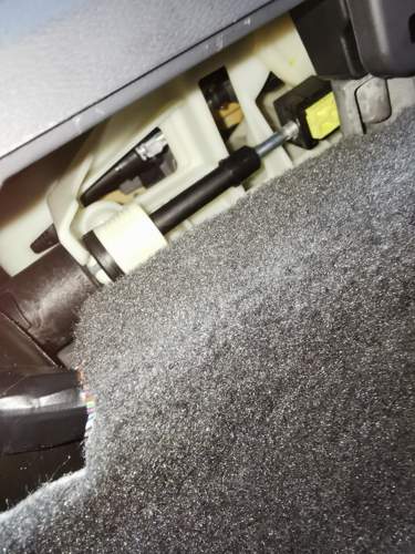

Laut VIDA kann man den Schaltseilzug einstellen, nachdem man diese gelbe Plastiksperre entfernt. Weiß jemand wie man diesen am besten heraushebelt? Ich habe es mit einem kleinen Flachschraubenzieher versucht, aber es tut sich nichts.
Ist auch nicht viel Platz zum Ansetzen, das Ganze ist unter dem Schaltblock, wenn man die Plastik Seitenverkleidung auf der Fahrerseite herausnimmt.

Ich würde gern erstmal neu einstellen, dafür gibt es in VIDA eine Anleitung. Man schaltet in den 4. Gang, entfernt diese gelbe Sperre (siehe Bild im dritten Post), adjustiert und dann den gelben Clip wieder drauf. Fertig.
Es scheitert bei mir nur daran das Ding abzukriegen, ohne dass ich weitere Teile der Mittelkonsole und ggfs sogar den Sitz ausbaue. Sehr wenig Platz zum hebeln.
@aktuar schrieb am 16. Mai 2025 um 11:08:53 Uhr:
Wird Dir aber leider nichts anderes übrig bleiben. Der Sitz ist nicht so die Hexerei. Sind eigentlich nur 4 Bolzen und die Anschlüsse. Mittelkonsole ist auch keine Raketenwissenschaft. Nimmt halt Zeit in Anspruch.
Schon mal versucht mit einem Uhrmacherschraubendreher ran zu kommen. Zumindest dass du den Clips etwas anheben kannst? Oder einer Spitzzange falls du bis hin kommst? Einer abgewinkelten?
Ja die Sitze hatte ich im V60 schon mal ausgebaut. Ist wirklich nicht die Welt, aber halt nervig und immer mit Potential beim rausheben irgendwas zu zerkratzen. Aber wenn's nicht anders geht werde ich das machen.
Das mit dem Uhrmacherschraubendreher ist ein guter Tipp. Ich habe in einem anderen Forum gelesen, dass man diesen Clip auch nur abkriegt, wenn man von beiden Seiten gleichzeitig hebelt. Erst die eine Seite, dann die andere funktioniert nicht. Mal schauen.

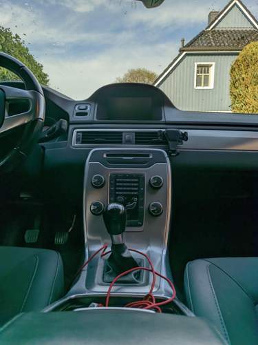

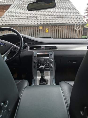

Edit: Hier mal noch ein Bild vom Schalthebel im Leerlauf. Zu weit links oder normal?
Leerlauf
Steht schon sehr nach links. Da kann justieren nicht schaden. Hast du etwas gesehen ob die Öse beim Getriebe mechanisch beschädigt ist?

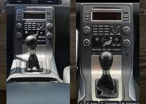

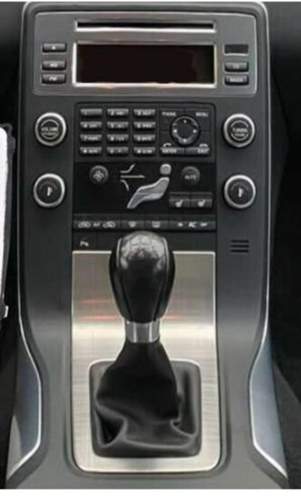

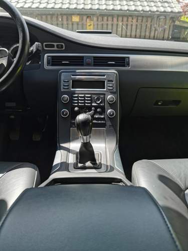

"Zu weit links oder normal?"
Normal
@miba12 schrieb am 17. Mai 2025 um 16:56:25 Uhr:
Normal
Sicher nicht. Sieh dir mal das Bild an. Da merkt man eindeutig den Unterschied im direkten Vergleich
Schalthebel
Vergleich
Zwar Mopf, aber meiner steht sogar weiter links
Schaltknüppel
Aber normal ist das eigentlich auch nicht
