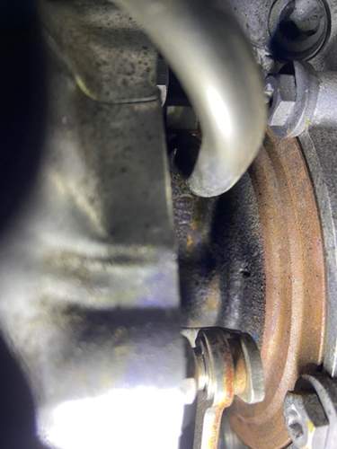

@Cslm3power schrieb am 30. November 2022 um 17:31:35 Uhr:
Bin gerade etwas vor dem Kopf gestoßen worden….:confused:
habe soeben mein Fahrzeug von der Bmw NL abgeholt…
Fahrzeug war dort unter anderem wegen Rußablagerungen an den beiden oberen Turboladern.
(Siehe Bild)
Laut Bmw wäre das wohl völlig normal bei dem 50D Motor…
ein Vergleichsfahrzeug hätte wohl ganz ähnliche Ablagerungen welches wohl angeblich „nur“ 65tkm auf der Uhr hat.
Ist dem wirklich so?
Wir sehen denn eure Turbolader in dem Bereich aus?
Mein Fahrzeug ist aus 5/2019 und hat etwas über 80tkm gelaufen.
Danke und Grüße ;)

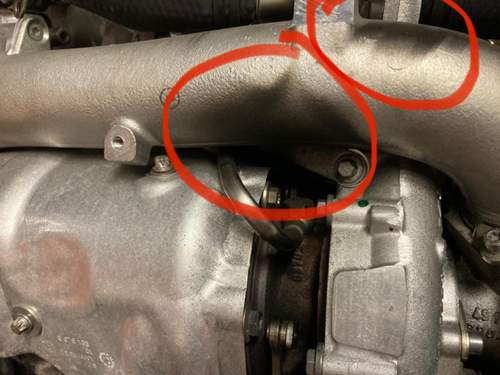

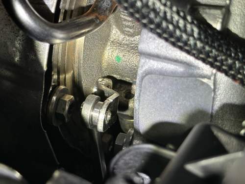

Abschließendes Update.
Habe das Auto wieder :)
Es wurden die beiden oberen Hochdruck-Turbos (Bild 1) sowie einer der Niederdruck Turbos (Bild 2) getauscht inkl. diverser Leitungen, Kleinteile und Bypassklappen…
Die Undichtigkeiten waren an allen drei Turbos der Wastegate Verstellungen vorhanden, darum die Ablagerungen sowie Gerüche.
ich denke, am Bild 1 ist es am ersichtlichen, wo die Gerüche herkamen…
Bild 3 zeigt,.. die hier wohl inzwischen bekannteste Stelle :D
Auto läuft wieder wunderbar, absolut keine Symptome mehr;)
BMW hat tatsächlich Wort gehalten, und sich der Situation im zweiten Anlauf noch einmal angenommen und sehr vorbildlich und zuvorkommend verhalten.

ca. 15t etwas über 17t wären es wohl, wenn der 4te Turbo mit Neu gekommen wäre.
Danke für die aufschlussreichen Bilder. Bei Bild 1 müsste aber die obere Ablagerung von der AGR kommen oder wie hat BMW das erklärt?

War auch die erste Einschätzung seitens BMW, dass die Ablagerungen vom kurz zuvor gewechselten AGR-Kühler stammen konnten… aber wenn du dir das Bild1 genauer anschaust inklusive der Ölleitung über dem Westgate, ist eigentlich auch ganz deutlich, dass diese von unten auch komplett schwarz ist… ein sehr ähnliches Bild war auch am zweiten Hochdruck Lader zu erkennen…
Und der AGR-Kühler war damals an der typischen Flex-Rohrverbindung undicht und dieser ist auch viel weiter vorne am Motor.
Meine Fahrweise ist gestern und heute recht digital (aber auch nur deswegen, um festzustellen, ob es irgendwelche Veränderungen zu vorher gibt) eigentlich aber sehr gemäßigt und eher gemütlich ;)
Auch der untere Turbo hat den gesamten rechten Motorblock recht gut schwarz gemacht. ;)
