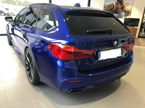

Niere in Chrom
Spiegelkappen in Azurit
Und die anderen Cerium-Teile in schwarz

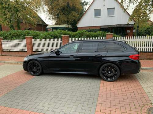

Ebenso finde ich es schade, dass die Räder zu weit im Kotflügel stehen. Wäre es kein Leasing, würde ich dezent Spurplatten verbauen.
Was hat das mit dem Leasing zu tun? Bei vielen Spurplatten gibt es eine ABE dazu. Ich habe H&R auf dem Dee und bin damit zufrieden. Aber auch Eibach hat welche.
Und wenn du mal nur ein Gutachten hast, dann eben ab zur Dekra und Abnahme machen lassen. Das Papier extra mitführen und gut ist.
.jpg
@Fuedel schrieb am 14. November 2020 um 11:06:12 Uhr:
@elloko5 schrieb am 14. November 2020 um 10:03:10 Uhr:
Ich gebe meinen nächste Woche inklusive Spurplatten und Tieferlegung sogar ab ! Auch Leasing....
@Fuedel: Das war die Aussage des Service-Leiters - geht bzw sollte nicht nicht verbaut werden wg. Garantie-Verlust auf ebd. Komponenten (da Veränderung von Spur u. Sturz). Hätte die Spurplatten ansonsten schon bei Abholung montieren lassen und habe als nicht-FW-Ingenier auf die Aussage vertraut😉 schade! Aber nu ist's egal, im März geht er zurück ...unverändert, außer den Lackierungen.

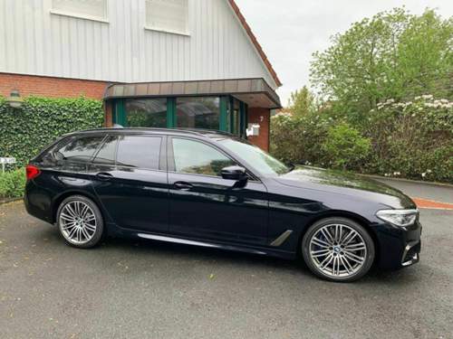

Mag sein. Warte, ...hab noch eins auf'm Deich. Finde es nicht schlimm, könnte aber den Hauch einer Idee tiefer.
Danke für das Bild 😉
Das mit den Spurplatten ist natürlich reine Geschmackssache, ich finde das so wie es jetzt ist optimal... mit der Höhe wurde es beim 50d F11 tatsächlich eleganter gelöst...
Wie du schon erwähnt hast, eine Idee tiefer würde den Wagen gut tun...

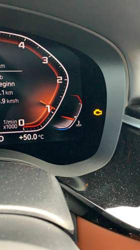

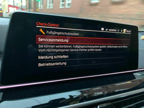

Gestern aus der Garage gefahren und „BING“ Fußgängerschutz gestört.
Dann auf einmal Klima auf 22,5 Grad eingestellt und es kam nur eiskalte Luft raus. Ein Blick auf die Außentemperaturanzeige und siehe da 50 Grad.
Dann weiter auf den Magdeburger Rind und das 1. Mal Leistung abgerufen und siehe da... Motorlampe an und Leistung weg!
Dann ab in die Werkstatt und die Kiste auslesen und prüfen lassen. Siehe da: Außentemperaturfühler defekt & Software auf dem Fahrzeug noch Auslieferungsstand (12/2019).
Also Update, neuer Fühler und alles weg. Die DDE hat eine zu große Temperaturdifferenz zwischen angesaugter Luft und Außentemperatur festgestellt, daher Motorlampe und keine Leistung.
Naja mal gucken was noch so kommt. 😉😮😛
Also 50°! Puh, als ich das letzte mal raus bin, hatte ich ne warme Jacke an! Vielleicht doch in Fahrenheit angegeben xD
Ne, ist natürlich doof sowas. Aber glücklicherweise vergleichsweise Kleinkram.
Ja war nur der Außentemperatursensor. Der hatte auch den Fehler wegen de, Fußgängerschutz geworfen. Angeblich hängt das auch irgendwie zusammen. Naja egal. Jetzt läuft wieder Alles tadellos und die Kiste hat dazu noch ne aktuelle Software bekommen.
