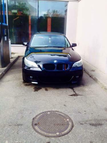

Ich hab die Stange im Juni Montiert vom Selben anbieter die Passgenauigkeit ist Super, die SRA Klappen passen auch wunderbar so wie die PDC auch und was auch super ist die Stange passt 1:1 also die Alte runter und die neue drauf die Nebler kannst 1:1 in die neue Stange einbaun, der einzige nachteil ist wenn du dich für die Nebler Entscheidest passen nicht mehr die Bremsluftführung, Hab ein Foto eingeschtelt.

Vielen dank für deine Antwort, klingt doch gut wenn alles so passt. Was meinst du mit den bremsluftführungen? erkenne da leider nichts auf deinem Foto. Und wie ist das material der Stoßstange? So wie die originale? Also will nicht das es so dünnes Material ist was vllt. im wind flattert oder so, es soll halt ich sag mal "fest" sein.

Qualität ist wie die Originale also ABS Material kein GFK sch***ß und ich finde auch die Nachbau stange schöner als die Originale M Stange.
Wenn du auf M5 Stange umbaun wills dann fallen die Nebler aus dann brauchst die Bremsluftführungen die da http://i.ebayimg.com/00/s/MTYwMFgxNjAw/z/aoYAAOSwXshWqwRP/$_1.JPG
