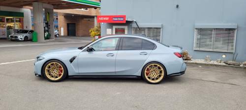

Hat jemand schon Erfahrung mit der Tieferlegung eines xDrive M3, mit Gewindefedern?
Habe den M3 xDrive mit KW Gewindefedern. Passt wunderbar. Hinten quasi maximale Höhe und vorne fast maximale Tiefe. Das passt dann m.M. nach sehr gut, siehe Bild.
M3 xDrive KW Gewindefedern

KW Gewindefedern, sieht bei mir so aus. Bin auch zufrieden. Gibt ja (noch) kein DDC somit aktuell alternativlos für mich.

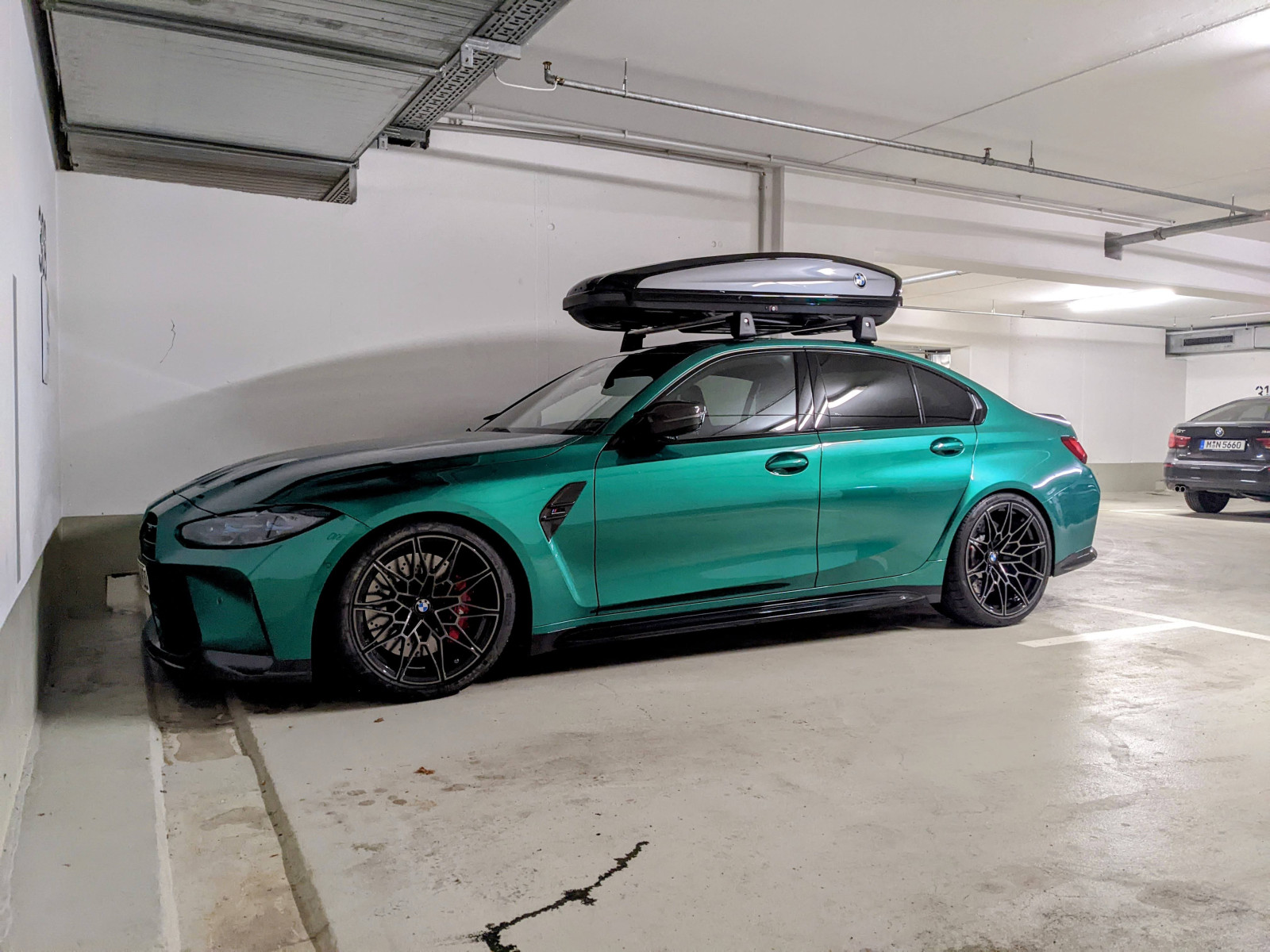

Hast du eine Spurverbreiterung drauf?
Habe die KW Gewindefedern und 12mm H&R pro Seite hier liegen.
Ja, habe nebst den KW Gewindefedern noch 12.5mm Spurplatten vo+hi verbaut.
