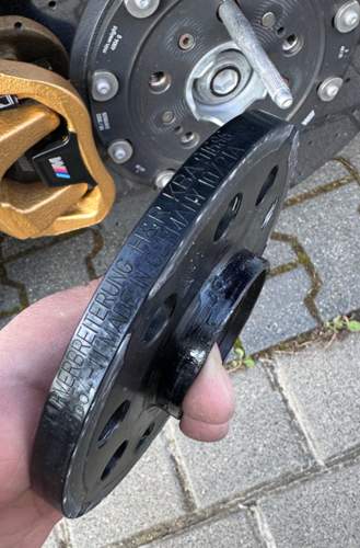

sind doch 11er von H&R :-)
also wie gesagt vorne Radhausschale angepasst, hinten das Kunstoffteil von innen leicht abgehobelt, kann dran bleiben, schleift nix mehr bei mir. Ist aber auch abhängig von den Reifen, weiss jetzt nich ob Yokohama schmäler baut. Sieht auf jeden Fall schmäler aus als die Michelin.
Danke euch für die Tipps! Ohne die Plastiklippen ist es echt besser und scheint das Problem komplett gelöst zu haben, die Mach4 Teile für vorne liegen tatsächlich hier auch schon bereit 🙂 bisher sind die nur ausgeschnitten und ohne Schutz.

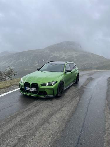

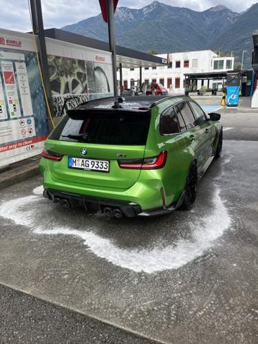

Wollte euch mal ein bisschen von meinen Erfahrungen der letzten Wochen mit zwei verschiedenen M3 erzählen, vielleicht hilft es ja dem ein oder anderen bei seinen Überlegungen zu Tuning.
Ich fahre seit Ende August einen M3T LCI mit folgendem Tuning:
- 1000M Felgen mit Yokohama Bereifung
- 11mm Distanzen rundrum
- AC Schnitzer RS Fahrwerk (entspricht einem KW V4)
- AC Schnitzer AGA
- AC Schnitzer Leistungssteigerung auf 610 PS / 750NM
Ich habe in der Zeit 5.000km drauf gefahren, es ist nach einem normalen G80 vor 2 Jahren und eine normalen M2 letzten Winter mein erster getunter Dienstwagen. Er hat die Seriensitze.
Jetzt hatte ich übers Wochenende kurzfristig einen G80 LCI ohne Tuning dafür aber mit Carbon Schalensitzen für 600km mit dabei.
AGA: ich liebe die AC Schnitzer Anlage, genau so sollte der M3 aus meiner Sicht serienmäßig klingen. Schön bassig, etwas lauter als die Serie und schreit oben rum nicht so hochtönig. Gleichzeitig aber auch nicht unangenehm laut, er hat mich keine Sekunde bisher gestört, dafür habe ich ihn ab Sekunde 1 dieses Wochenende vermisst als ich den G80 gefahren bin. Leider konnte ich noch keine Akra oder Grail hören, würde mich im Vergleich sehr interessieren.
Leistungssteigerung: man spürt den Unterschied definitiv, gerade wenn man wie ich heute beide Autos nacheinander fährt. Am größten ist der Unterschied über 160 km/h, der AC S drückt hier einfach brachialer weiter bis in den VMax Bereich. Unter 100 finde ich merkt man nicht viel, aber da ist die Serie eh schon extrem stark. Jammern auf höchstem Niveau, ohne zeitnahen Vergleich würde mir die Serie wohl locker reichen. Ich wäre mir daher hier echt nicht sicher, ob ich das Geld selber dafür ausgeben würde.
Fahrwerk: Für mich der erste richtige Berührungspunkt mit einem High-Performance Fahrwerk in einem modernen Auto und ich war echt von den Socken. Das Auto fährt sich für mich komplett anders. Keinerlei Wankbewegungen mehr, ein Fahrgefühl wie auf Schienen, gleichzeitig rennt er nicht mehr so empfindlich Spurrillen nach. Extrem empfindliches/feinfühliges Einlenkverhalten, eigentlich wie ein Go-Kart bloß eben mit 1,9 Tonnen, die man nicht mal mehr wirklich wahr nimmt. Viel mehr Traktion trotz der „bösen“ Yokohamas..
Der Preis dafür: Unter 60 km/h rumpelt er echt böse über Bodenwellen, Gullydeckel, etc. Das kann schnell nervig werden, auch sonst spürt man deutlich mehr des hochqualitativen Deutschen Asphalts.
Es würde mich echt interessieren, wie viel hier die 20/21 Zöller ausmachen und gleichzeitig auch wie viel man noch an Komfort durch Einstellungen im Fahrwerk rausholen kann. Bisher ist er auf Basis der AC S Empfehlungen eingestellt. Hoffentlich habe ich die nächsten Wochen, bevor er mich verlässt noch Zeit hier etwas rumzuspielen.
Würde ich es mir kaufen: Für ein Spaßauto auf jeden Fall, das Feeling bei hohem Tempo und kurvigen Straßen ist ein ganz anderes. Bei einem Daily hätte ich glaube ich lieber ein Mittelding zwischen OEM und KW V4.
Insgesamt muss ich sagen überrascht mich sehr, wie sehr das Tuning im Gesamten den Charakter des Autos doch verändern kann. Im Alltag kann man das Auto ganz normal und entspannt mit etwas mehr Gebrummel der AGA fahren. Gibt man auch nur etwas sportlicher Gas erwacht das Monster so richtig zum Leben und man hat automatisch ein Messer zwischen den Zähnen. Unfassbar geil, habe ich so in dem Maße vorher noch nie erlebt. Ein Serienmäßiger G8x ist dagegen insgesamt echt zahm, so bescheuert es klingt.
Gleichzeitig ist er vom Lenkverhalten her aber auch echt mit Vorsicht zu genießen, die Serienlenkung finde ich deutlich einfacher und intuitiver zu fahren, mit dem Fahrwerk muss man echt gucken am Ball zu sein. Gefühlt passiert alles in den Kurven so viel schneller und kleinere Einflüsse haben so viel größere Einflüsse.
Ich hoffe ich habe niemanden gelangweilt mit dem Roman 😁

Netter Bericht. Finde ich sehr gut die Vergleiche zu hören. Mit der Leistungssteigerung sehe ich ähnlich wie du. Je potenter ein Auto ab Werk ist vom Motor/Leistung/Drehmoment. Desto später ist die mehr Power erst (richtig)spürbar. Hätte auch so 160/180 gesagt wo man die mehr Leistung vermisst wenn man wieder Serie fährt und obenraus eben um Faktor X höher so bei 220 wenn man dann nochmal beschleunigt und 100-150 PS und 150-200 Nm weniger hat merkt man es extrem.
Fahrwerk kannst du auch so schon noch am V4 was machen das es weicher ist von der Dämpfung für den Alltag. Hab nur das V3 drin, eben weil ich kein HighEnd Fahrwerk im Daily+ brauche/wollte wegen dem Restkomfort. Aber selbst das habe ich weicher eingestellt. Fährt so auch sehr sehr ausgewogen und man spürt trotzdem die Straße noch ein zwei Nuancen besser als mit Serienfahrwerk. ABER! Wenn man es vor allem bei hohem Tempo und sehr sportlicher Gangart auch in hart/straffer kennt, dann fehlt es da wiederum mit dem nochmal direkterem Fahr(werks)gefühl 🙂 Man kann halt leider nicht mehr per Knopfdruck die Dämpfung verstellen wie OEM. Dafür sieht es aber um Welten von der Fahrhöhe besser aus!
Auspuff kann ich nichts zu sagen, habe OEM+ da externe Klappensteuerung verbaut. Klang ist leider eh nicht die Stärke des S58 und auch schon S55 nicht. Jeder B58 hört sich(für mich) schöner "satter" an.
Die Rad/Reifenkombi macht natürlich schon was aus wenn du nen Zoll größer vorne wie hinten nun fährst. Auch schon die Reifenmarke bzw. Modell hat Einfluss auf den "Abrollkomfort". Das ist auch im Grunde das was mich am meisten stört im Lowspeedbereich(alles bis 60/70 Km/h) speziell 30er Zonen sind selbst mit OEM Fahrwerk nicht sooooo komfortabel wie ich es mir wünschen würde. Aber man kann nicht alles haben 😉
Mit Winterreifen z.B. ist das auch wieder etwas besser weil die Reifen meistens an sich ne Ecke weicher sind in der Flanke und auch gesamt. Was sich für den Abrollkomfort positiv bemerkbar macht. Dafür auf der Autobahn wieder teilweise extrem schwammig fährt...
