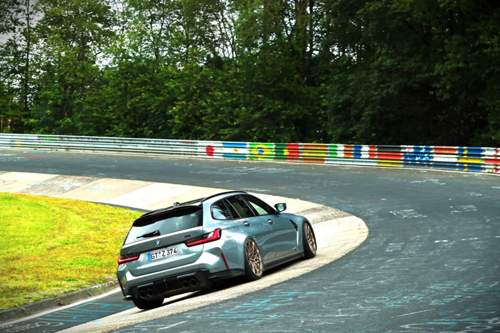

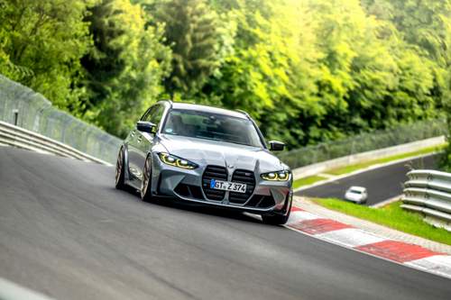

Hab zwar nur die 826M aber mit KW V3 Fahrwerk und so 25mm tiefer hinten und 15er Platten hinten schleift es etwas bei vollem einfedern auf der Nordschleife. Werde entweder auf 12er Platten gehen...habe ich auch noch liegen, oder den Sturz hinten etwas erhöhen. Habe aktuell hinten -1 Grad 40min.
Aber denke Tiefer und 1000M und 11mm Distanzen sollte gehen.

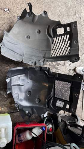

10mm rund herum passt mit bearbeiteten Gittern im Front Kotflügel. Hinten das Plastikteil leicht weggeschliffen mit Schleifpapier und passend gemacht.
Vorne rattert es beim Rückwärts Fahren mit Einschlag, hab das Teil verbaut dann war Ruhe:

Das sind die angepassten Radhaus Schalen, beim Rückwärtsfahren immer schön gerattert.
