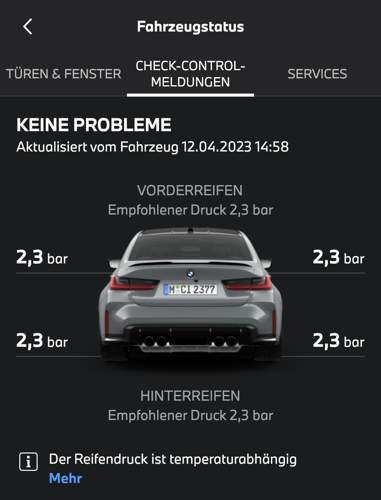

Ich möchte die Frage noch einmal aufgreifen, weil ich genau das selbe "Problem" seit dem Wechsel auf die Sommerräder habe. In der Tür steht 2,2bar, ich habe bereits zum zweiten Mal den Reifendruck zurückgesetzt, bis heute wurde es nur in der App angezeigt, heute hat auch das Auto wieder gemeckert (niedrigere Temperatur!?)
Habt ihr das nicht, oder fahrt ihr mit höherem Druck?
Reifendruckanzeige App
Bei mir kein Problem. Die App zeigt aber meisstens den Druck bei "warm" abgestellten Auto und Reifen. Evtl. mekert sie deshalb nicht. Fahre auch 2,2bar kalt. VG
Bei mir das gleiche. Wenn die Reifenwahl auf >250 steht, meckert das Auto und die App bei Druck gemäß Türschild. Bei <250 kommt nichts.
Bei Einstellung gem. App ist der Druck übrigens nach schneller Autobahnfahrt fast am Grenzbereich des Reifens bei den jetzigen Temperaturen.

Nachdem ich es eben total entnervt nochmal probiert habe, habe ich es genauso auch herausgefunden. Reifeneinstellung auf teilbeladen und <250km/h und das Auto ist endlich zufrieden… ??
Reifendruck neu
Richtig!
Ich habe heute am G81 die Drücke nochmal gemessen.
Passt auf. Die Anlage der einen Tankstelle war bei mir völlig daneben. Auch die im Auto angezeigten Drücke waren höher, als es die Anlage an der Tanke gezeigt hatte.
Jetzt mit vorne korrekten 2,2 und hinten 2,4 passt es endlich. Auch gefühlt.
