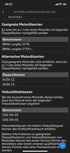

Aus dem Driver Guide
@agr-bmw schrieb am 22. November 2022 um 09:58:28 Uhr:
Danke dafür.
Die Betriebsanleitung liegt mir bereits vor.
In NEWS TIS ist das deutlich umfangreicher und detaillierter.

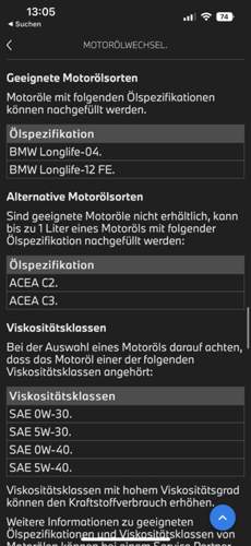

@agr-bmw Komisch, bei mir stehen andere/mehr Öle und Freigaben dabei.
Bei mir stehen weniger Öle. Aber eben auch nur ‚bis zu einem Liter‘

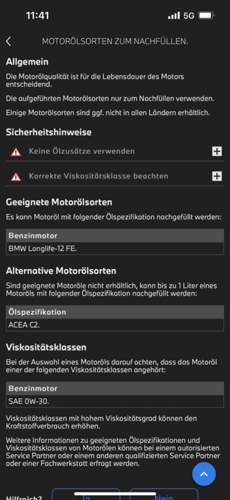

In meinem Fall noch weniger :-)
Von daher die Frage nach NEWS TIS
Komisch 😉
Verwirrung komplett 😁
Deshalb ja auch die Frage ob jemand eine aktuelle Liste aus NEWS TIS ziehen kann.
Dank meines Händlers ist jetzt Licht im Dunklen.
Er hat mir die BMW Motorenliste gezeigt aus der hervorgeht, dass der S58 mit OPF folgende Ölspezifikationen benötigt:
LL04 und LL12-FE.
Solange diese Kriterien erfüllt sind kann jedes Öl beim Ölwechsel verwendet werden.
Das heißt aber auch, dass die Bedienungsanleitung etwas unglücklich geschrieben ist.
Empfehle eindringlich KEIN LL12 zu nehmen. Laut meinem Freundlichen ein seit einiger Zeit nicht mehr erhältliches BMW-Öl. Warum das noch immer in der BA steht ist mir ein Rätsel.
