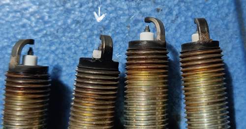

habe heute Zündkerzen gewechselt, dabei ist mir aufgefallen, dass eine der vier deutlich schwärzer ist (siehe Bild im Anhang). Der Wagen fährt jedoch ganz normal. Schwarze, trockene Zünkerze müsste ja ein zu fettes Gemisch sein, also Injektor kaputt, bzw. undicht? Habt ihr soetwas schonmal beim M274 Motor gesehen und wenn ja, was war es?
Die ZK waren jetzt den vorgeschriebenen Intervall von 3 Jahren drin, etwa. 15tkm. Sind originale MB Kerzen gewesen und wurden jetzt mit NGK SILZKFR8D7S ausgetauscht (wahrscheinlich genau die gleichen wie die original MB, da auch "Made in Japan"😉.

So, nach 2 Monaten Fahrt mit getauschten Zündspulen nun das Ergebnis: Die neue Zündkerze Nr.3 ist deutlich dunkler als Zündkerze Nr.1.
Die Zündspule kann man somit ausschließen, eine defekte Zündkerze auch. Bleibt eigentlich nur noch ein defekter Injektor, oder hat einer von euch noch eine andere Idee?

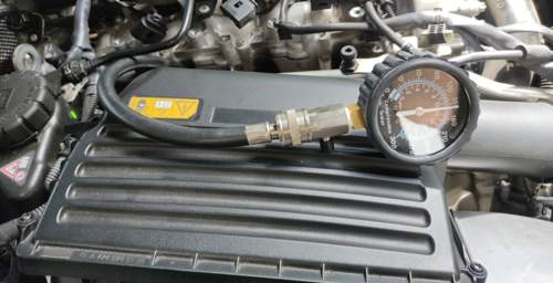

So, Kompression habe ich gemessen. Die Kompression auf dem betroffenen Zylinder (3.) ist mit 11 Bar am niedrigsten, allerdings ist der Unterschied zwischen den anderen Zylindern nicht allzu groß (Werte zwischen 11,5-13 Bar).
Ich hänge auch ein Bild der neuen Zündkerzen an, man sieht an der zweiten Zündkerze von links, dass hier schon deutlich dunklere Ablagerungen sind.
Meinungen?

Kompression meiner Meinung ok.
Hab den Text nicht vor augen, aber hattest du schon Injektor reiniger eingesetzt?
Sehe ich auch so^^, auf jeden Fall lässt sich dein Problem eindeutig dem 3. Zyl. zuordnen.
Kompressionswerte sind im vorgegebenen Bereich, IMHO sind Abweichungen bis 2 bar zulässig...hier nur 1,5...würde aber von steigender Tendenz ausgehen...was aber nicht zum relativ geringen Laufleistung von 65tkm passen.
Injektorreiniger ist immer einen Versuch wert...aber ich fürchte, hier muss ein wirklicher Fachmann (kein Teiletauscher) ran.
