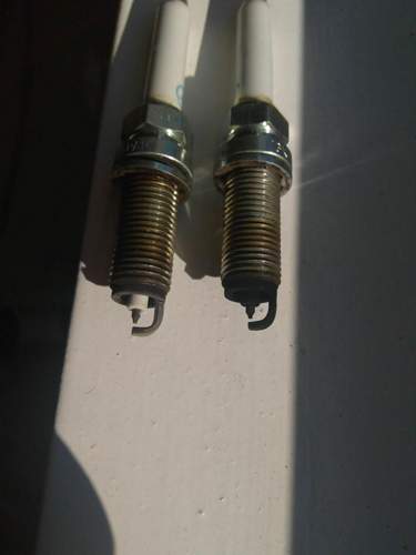

M274 eine Zündkerze ist schwarz - Injektor oder irgendwas anderes?
habe heute Zündkerzen gewechselt, dabei ist mir aufgefallen, dass eine der vier deutlich schwärzer ist (siehe Bild im Anhang). Der Wagen fährt jedoch ganz normal. Schwarze, trockene Zünkerze müsste ja ein zu fettes Gemisch sein, also Injektor kaputt, bzw. undicht? Habt ihr soetwas schonmal beim M274 Motor gesehen und wenn ja, was war es?
Die ZK waren jetzt den vorgeschriebenen Intervall von 3 Jahren drin, etwa. 15tkm. Sind originale MB Kerzen gewesen und wurden jetzt mit NGK SILZKFR8D7S ausgetauscht (wahrscheinlich genau die gleichen wie die original MB, da auch "Made in Japan"😉.
C180 Vormopf, 65tkm
Danke fürs Lesen!

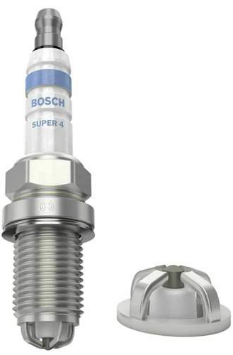

Ich hatte bei meinem letzten Benziner Bosch Super 4 Kerzen.. Da ist das Gewinde im Grunde egal, mußtest nur auf das Drehmoment achten beim Festziehen. Waren Top die Kerzen..

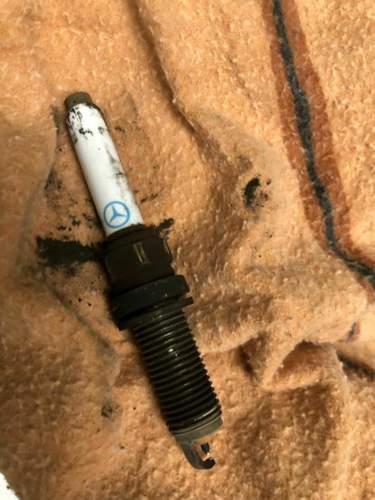

@fahrestern schrieb am 12. März 2022 um 20:43:20 Uhr:
So wie im Bild sahen meinen Kerzen aus nach 3 Jahren , und nach Hersteller Vorgaben bei MB gewechselt.
Sieht eigenartig aus, als ob es herausgeblasen hätte.
Nö. Da wäre mindestens auch das Gewinde schwarz. Ich hatte das mal am M111, als da ein Mechaniker die Kerzen statt mit den vorgeschriebenen 28Nm einfach nach Gefühl angezogen hat. Kerze schwarz, die Zündspule darüber im Eimer...
