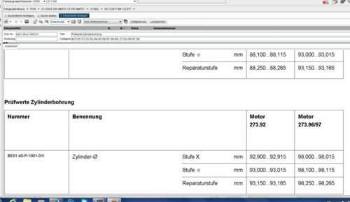

Hat jemand WIS zur Hand? Ich benötige mal bitte den Durchmesser der Zylinder im Neuzustand und wenn angegeben "alt".
Sind es exakt 98mm im Neuzustand?
WDB211290
Wäre super.
Vielen Dank.
Hab das gefunden...
M273-bohrung
Genau das meinte ich, vielen Dank.
Meine sind nach 162.000 km bei 98,02mm, mal zur Info für euch.

lässt du das nicht bei einem Motorenbauer reparieren... die müssten ja wissen wieviel da Aufgebohrt werden muss 😕
