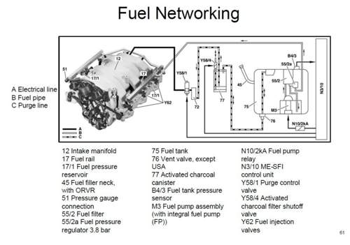

Vielleicht hilft dir die Abbildung des Kraftstoffsystems, leider nur vom M272, weiter.
Wo die einzelnen Bauteile genau sitzen, entzieht sich leider meiner Kenntnis.
MfG André
Kraftstoffkreislauf-m272

Der Motor ist nun komplett zerlegt und ich kann mit Gewissheit sagen, dass 3 Zylinder (1. 4. 5.) mit Benzin "gefüllt" waren.
Sieht man auf den Fotos, die betroffenen sind heller (bräunlich) da durch Benzin gewaschen.
Das Motoröl aus den Zylinderköpfen stank nicht nach Benzin, also wurde es noch nicht durch den gesamten Motor gepumpt.
Mercedes scheint die Tankentlüftung nicht in den Ansaugtrakt zu fördern, sondern in Freie(?).
Ich konnte keinen Anschluss ausfindig machen.
Aber der Kraftstoff muss aus den Düsen gekommen sein, denn die Ansaugbrücke stinkt nicht und die Düsen spritzen unmittelbar vor den Ventilen ein.
In Richtung Steuergerät habe ich bisher noch nicht getestet, werde ich kommende Woche tun, auch die Düsen.
Nun kann ich den Block aber schonmal zur Instandsetzung bringen und natürlich lasse ich die Kurbelwelle überprüfen.
Ich hänge mal noch einige Bilder an, auch die Belohnung nach der Arbeit. ??
Zumindest scheinen wir das Problem schonmal auf die Düsen oder Steuergerät eingrenzen zu können.
Würde ja fast auf das SG tippen, da die Pumpe zuerst keinen Strom bekommen hat und das SG dann vermutlich die Düsen offen stehen lassen hat.
In den nächsten Tagen sind wir hoffentlich schlauer.
Die Tankentlüftung geht an die Drosselklappe , da sollte ein schwarzer Schlauch gewesen sein .
über das Regernerierventil
@benigo25 schrieb am 14. August 2016 um 19:00:13 Uhr:
Ich hatte da die Zentrifuge der Auslassnockenwelle und die Leitung zum BKV, wenn ich mich nicht irre.
Das meinte ich:
http://www.motor-talk.de/.../...h-gefunden-und-beseitigt-t4737453.html
Die Kraftstoffdämpfe werden damit geregelt der Verbrennung zugeführt.
