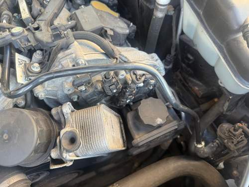

der Schlauch war undicht und hat für ein Zischen gesorgt. Wir haben den jetzt temporär geflickt, aber ich würde den gerne neu kaufen.
Weiss jemand welche Teilenummer das Schlauch hat?
Kann davon die Motorkontrollleuchte angehen?
Bild #211597185
Bild #211597187
Bild #211597189

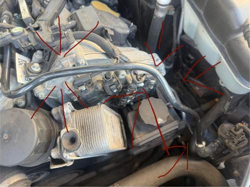

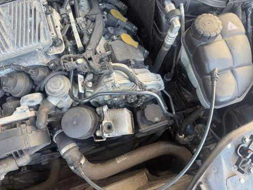

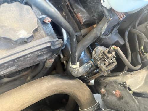

Natürlich geht es um den Schlauch, der in den ersten beiden Bildern absolut zentriert ist. In den letzten beiden Bildern sind die Endungen zu sehen, damit man sich besser orientieren kann.

Ah, Du meinst das Teil, welches jetzt dankenswerter Weise markiert ist. Ich würde das eher als Rohr bezeichnen. Schläuche sind per Definition flexibel und Du kannst Sie zusammendrücken. Meist bestehen Sie aus Gummi oder anderen flexiblen Materialien. Nur im Installationsbereich wird eine frei verlegte PE-Wasserleitung als Schlauch bezeichnet, obwohl Sie starr ist. Bei diesem von Dir gemeinten Teil handelt es sich m. E. um ein Kunststoff-Formrohr.

Bei dem Schlauch handelt es sich um die Teilenummer: A2114712715
Entlüftungsrohr vom Regenerierventil zum Saugrohr, zumindest bei meinem M272 E30 E280 mit 231 PS die o.g. Teilenummer.
Ob es andere Teilenummer für den E230 oder E350 gibt, weiß ich nicht. Ersetz dabei auch gleich die gummierten Eckverbindungen.

Hallo, und bau ihn Richtig herum ein, den hat schon einmal jemand gewechselt und verkehrt eingebaut. Der hat in den freien Klipsen auf dem Kabelkanal zu sitzen und verläuft über den Zylinderkopfdeckel im Bereich KGE. Das lange Ende muss zum Regenerierventil gehen. Durch die lose Verlegung ist das spröde Material höchstwahrscheinlich wieder gerissen! Beste Grüße!
