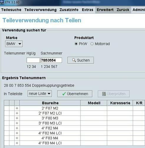

Abstufungen beim Getriebe mit 500Nm und 700Nm Derivaten sind üblich. Ist bei ZF zumindest so, wieso also beim M2 nicht auch.
M2, M3, M4 haben das gleiche DKG verbaut. Identische Teilenummer laut ETK.
Es gab aber ab 11/17 ein Update des Getriebes, überarbeitete Version AEE statt AEB

@hjscheidt schrieb am 24. März 2018 um 11:27:29 Uhr:

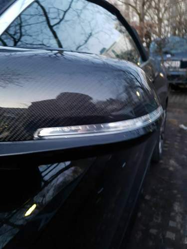

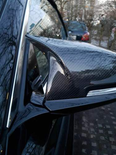

Heute bei mir ran gemacht!! 75 Euro umgerechnet bezahlt
Wow! Wo hast Du die her, wenn ich fragen darf?
