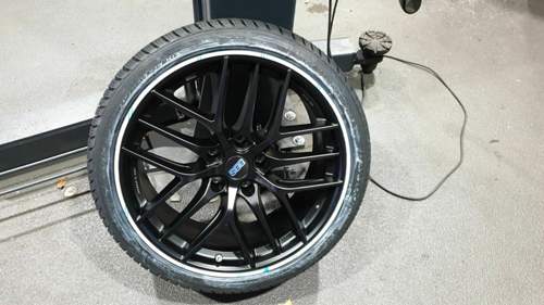

Anbei mein Winterräder-Setup: BBS CC-R, vorn 9x19 mit 245/35R19, hinten 10x19 mit 265/35R19. ABE für die Dimensionen vorhanden. Fahrwerk ist Serie.
M2C mit BBS CC-R
BBS CC-R
