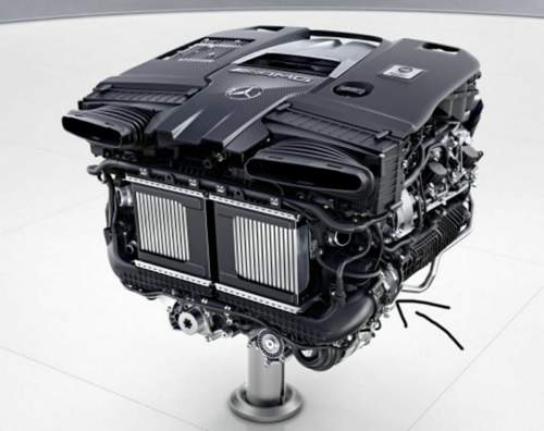

Auf beiden seiten zwischen der drosselklappe und der Ansaugbrücke liegt ein Gummi zwischenstück, welches trotz aus tausch beim Freundlichen immer wieder auf drosselklappe seite rausrutscht. Peinliches geräusch beim Fahren. Mercedes hat es 2 Mal getauscht und nach 10 kilometer rutscht das gummi auf der einen oder anderen seite wieder etwas raus. Resultat nach 200 km. Motorkontrolleuchte wegen luftleak und Zündungsausetzer. Es kann doch nicht sein das man die beiden gummis nicht Bombenfest installiert. 🙁 Habe so keinen Spass mehr am Gt 63s 4doors 2019
12 Antworten
NACHTRAG: Kat ist hinüber und hat keramikteile verloren die jetzt im opf hängen, werden nächste woche mit neuwagengarantie getauscht. Vielleicht kann es am Kat und opf liegen? (Abgasgendruck zu hoch)?
keiner eine Idee?

Dein Sarkasmus lass mal bitte, es nervt einfach. Das letze bild was du siehst ist die Drosselklappe ohne das besagte Verbindungsstück aus gummi zur ansaugbrücke welches ständig trotz 2. Tausch bei Lastbetrieb verrutscht und Luft Austritt.
