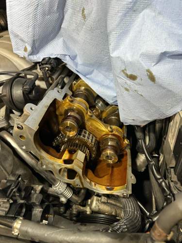

Jetzt haben meine Kollegen den Ventildeckel abgenommen und allem Anschein nach sind einige Hydrostößel defekt. Wurde mir auch gezeigt und ist absolut plausibel. 16 neue Hyrdos rein und wieder zusammengebaut, Geräusch aber immer noch da.
Ich hab mich jetzt in die Problematik mit den Nockenwellenverstellern eingelesen und etliche Videos angeschaut.

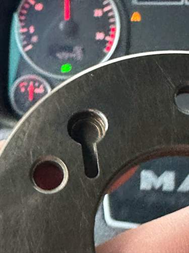

Spezialwerkzeug bestellt und heute hab ich dann die beiden Versteller ausgebaut. Fotos hänge ich an. Spuren sind klar zu erkennen, aber kann das der Grund dafür sein, dass er so laut klappert? Vor allem, weil die Motortemperatur bzw. die Dauer des Motorlaufs die Geräusche nicht beeinflusst. Was könnte noch für ein solches Klappern verantwortlich sein? Müsste der Nockenwellenversteller nicht Ruhe geben, wenn der Öldruck aufgebaut ist?

Ist das ein Kaltstart im Video oder bei Betriebswarmen Zustand. Der Verstellter im Bild hat schon Verschleiß, aber so wie ich das sehe würde der nur beim Kaltstart klappern bis der Öldruck aufgebaut ist da das noch nicht ganz so schlimm aussieht wie bei anderen Verstellern.

Ich empfinde die Spuren an den Platten des Verstellers auch nicht so enorm. Hab sie aber prüfen wollen und deshalb ausgebaut.

Die Scheiben habe ich jetzt dennoch in einer Metallfirma bearbeiten lassen. Nach einer Materialprüfung haben sie die Schadstellen im WIG Schweißverfahren gefüllt und anschließend wieder plan gefräst. Die baue ich am Wochenende wieder ein und mache einen erneuten Probelauf.
Ich will nichts sagen, aber dass das nicht von den NW-Verstellern kommt, sollte wohl jedem klar sein?
Beide Ventildeckel ab, Nockenwellen raus und Hydrostößel begutachten.
Hydrostößel sind ja neu hat er geschrieben.
Richtig, Hydrostößel sind neu. Ich weiß auch das eine starke Abnutzung der Scheiben eher ein Rasseln/Klappern beim erzeugt. Aber ich war jetzt einmal dran, deshalb hab ich mir die Scheiben angesehen.

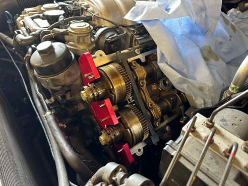

Ich habe die Nockenwellenversteller heute wieder eingebaut und mit dem Spezialwerkzeug eingestellt. Oben an den Nockenwellen passt alles wunderbar. Die Brücke, die Schiene hinten und die Einstellschablone.

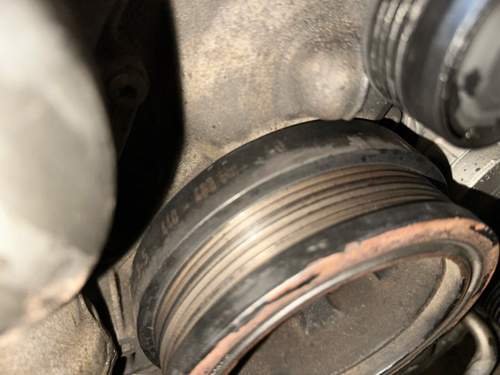

Mir ist jetzt aufgefallen, dass die Riemenscheibe nicht auf 40° steht, sondern auf 20°. Das macht mich sehr stutzig, denn es wurde nichts verdreht. Weder von mir, noch von meinen Arbeitskollegen vorher. Der Motor wurde ja auch gestartet, nachdem die Hydros erneuert wurden. Lief rund, wie vorher auch.
Sollte das wirklich der Fall sein, dass die Kolben auf 20° stehen, dürfte er doch nicht laufen oder?

Hat die Riemenscheibe auf der Kurbelwelle eine feste, unveränderbare Position? Oder besteht die Möglichkeit, dass vor meiner Zeit bei einer Reparatur die Riemenscheibe falsch montiert wurde?

Du musst prüfen ob deine Riemenscheibe Opfer vom losem Dämpfer wurde. Das kann nämlich passieren dass der Gummidämpfer sich auf der Scheibe verdreht. Dann stimmen die Zeiten nicht. Aber 20 Grad würde ja fast schon bedeuten dass die Ventile aufgeschlagen hätten.
Ok, ich hab das Ding jetzt mal als Ersatzteil angesehen. Die Riemenscheibe sitzt fixiert auf der Welle. Wahrscheinlich mit einer Art Passfeder. Also halten wir schon mal fest, dass sich die Steuerzeiten bei mir nicht verstellt haben.
Sondern eher der Gummiring (oder Kunststoffring) auf meiner Riemenscheibe locker ist und sich verdreht hat. Das werde ich noch prüfen. Das ist zumindest ein guter Erklärungsansatz.
Wie du sagst, bei 20° wäre eigentlich ein schlimmes Szenario eingetreten. Ganz sicher aber würde er damit nicht mehr rundlaufen. Und der Motor schnurrt wie ein Kätzchen (vom Klappern mal abgesehen).

Da sitzt eine Art Keil in einer Nut auf der Welle um die Riemenscheibe zu fixieren.
